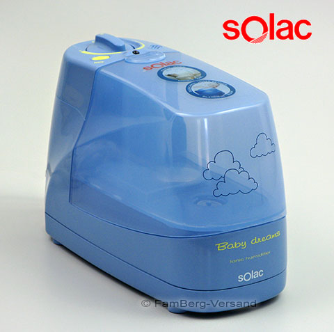

Это не он?
Ivan_K2
Galant1:
Это не он?
Это обычный бытовой увлажнитель воздуха с массой недостатков.
Например резервуар с водой необходимо снимать после использования,
поскольку в противном случае из-за резкого перепада атмосферного давления
автопоилка откроется и вся водичка из него будет в весьма нежелательных местах 😮
Глядя на это фото невозможно однозначно сказать что он ультразвуковой и имеет достаточную мощность.

Galant1
потребляемая моща- 30 ватт…
да в таком виде никто и не собирался использовать…
Просто ультразвуковой излучатель выломать и по умному приспособить…

Galant1:
А зачем выламывать ? Можно и открутить три или четыре винта крепления.
Только 30W маловато будет. Необходимо 45W и более.
Да и степень защищенности и конструкция самих излучателей разная бывает,
отсюда и различный срок безотказной эксплуатации.
Galant1:
… и по умному приспособить…
Именно так и сделали, используем у себя и планируем изготовлять на продажу.
