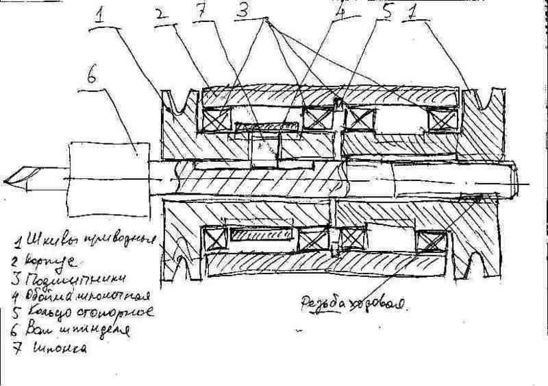

varvar_cnc
Адепт:
А может начнете с такого
rcopen.com/files/4784ed0a9970730077f33c16
из rcopen.com/forum/f41/topic87968/20
Никакой электроники, только железо.
Интересная штучка, пробую в голове смоделировать её поведение в моих условиях… Посоветуюсь с слесарем-токарем, можно ли станок переоборудовать под такую систему.
Кстати на каких оборотах тестировалась сия штучка? 30 000 в мин выдержит? И можна ли зделать с одним мотором?
Адепт
varvar_cnc:
Подобное устройство эксплуатировалось при 4000 об/мин, поскольку один движок был с центробежным регулятором настроенным на эту скорость. Как и на каких оборотах застабилизируете один из движков, на сколько точно изготовите привод, какие подшипники возьмете так оно и будет работать. Именно из-за стабилизации частоты вращения одного из двигателей обойтись в системе одним мотором не выйдет.
