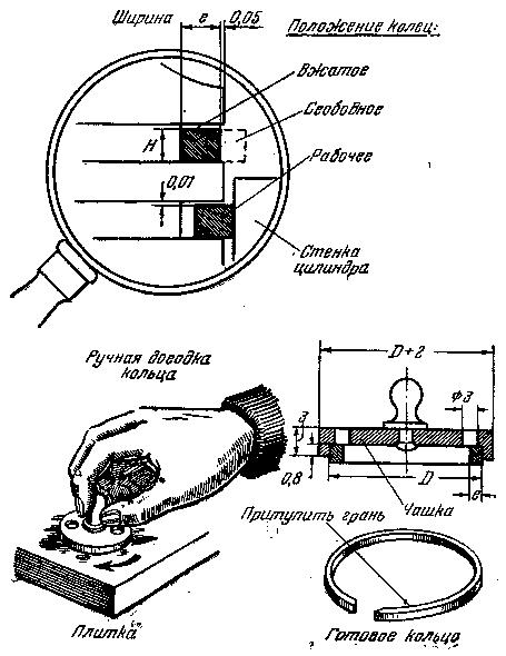

Я не поленился посмотреть книжку Гаевского про авиамодельные моторы, там несколько страниц посвящено изготовлению колец.
И нет никаких намёков на то, что они могут как-то вылезти.
Объяснение этому простое: кольцо в авиамодельном моторе - вещь очень точная, поэтому вылезти никуда не может.
