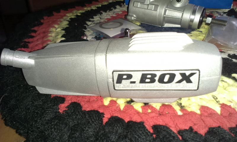

Сегодня получил на почте означенный моторчик. Быстренько переоборудовал аэросани в обкаточный стенд. Но в процессе обкатки возникло несколько вопросов. У глушителя из места стыка передней и задней части сопливится масло. Разобрать глушитель прилагая разумные усилия не получилось. Гайку открутил, провернуть шпильку вплоть до срыва шлицев тоже не получилось. Можно ли как то разобрать глушак с целью промазывания герметиком? И второе, моторчик неслабо грелся, правда и на улице +30. Имеет ли смысл поставить под головку еще одну прокладку?
Пробовать повернуть одну часть глушителя относительно другой??
Alx1m1k
Подержите под струей горячей воды с постукиванием деревянной скалкой.потом попробуйте,может пойдет.а двигун новый или б.у.?а как определили что он грелся?
глушитель прямоугольного сечения.

Эдуард_Кобец:
Внутри–круглого.
уже сам допер 😃 разобрал, загерметизировал.
