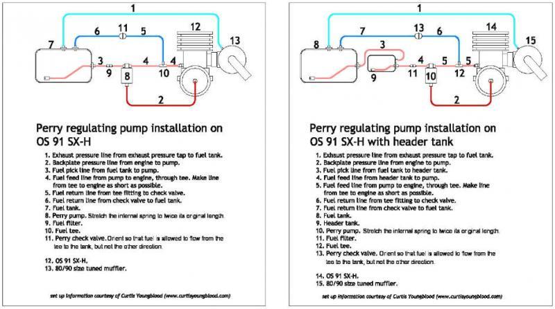

В крайнем случае можно Перри помпу пристроить. Тогда может у вас быть шланг любой длинны. Но потом Вам рекомендую сделать схему питания с возвратом. Потому что регулятор в помпе без нее как следует не справляется с целым диапазоном изменения оборотов и тем самым давления вызываемого мембраной помпы. См рисунок. Схема мною отработанная после многих опытных пусков, и начальных неудач. Работает очень надежно и главное даже в случае попадания пузырей воздуха в заборник, пузыри очень быстро возвращаются обратно в бак и мотор это вовце не чует. На моей схеме обратная цепь идет не прямо в бак, а в тройник межды баком и помпой. Просто место в морде модели мне не позволяло ее вернуть прямо в бак. Я конечно считаю, что прямо в бак было бы лучше, хотя и эта схема работала очень надежно.
Беда только в том, что ни одна помпа у меня не проработала более 50 часов а чинить их практически невозможно.
Схема на словацком языке, если что непонятно, могу перевести.
Самое главное то, что тройник перед помпой имеет все ветви одинакового сечения 1,8мм, а вот тройник между помпой и карбом имеет в продольном направлении сечение тоже 1,8мм а в отходящей возвратной ветви лишь 0,8мм. Можно его также сделать одинаковым, но потом надо в возвратную ветвь поставить заслонку с тонкой форсункой, или можно например использовать игольчатый регулатор жиклера от старого карба. В такой конфигурации можно даже еще лучше наладить всю систему. Ета система была использована у ДВС MVVS 7,5 GFS RC с карбом с диаметром диффузора 8,2мм. С ДВС объема 7,5см3, и с такой большой дырой, при подачи топлива только лишь давлением из глушака, полеты в 3D пилотаже практически невозможны, но с моей схемой все работало очень надежно. Даже если вдруг и возникнет перебой подачи топлива (например после нескольких оборотов штопора с полупустым баком), то стоить убрать газ и снова прибавить и двигатель спаботает нормально.
И еще, на трубку забора воздуха в бак надо поставить обратный клапан.

Вот так питание мотора с помпой Перри сейчас выглядит у меня.
На баке заглушена заправочная трубка, белая трубка дренаж,
сейчас заглушена, а во время полетов надевается на винт крепления шасси.
Винт просверлен )).
Решение не мое, интересное, но хочется переделать.

Тройники не моя выдумка, та схема, которую я для себя приспособил исходит из той, что стоит на сайте производителя (она там, правда, немного спрятана). Но там у них оба тройники простые, с одинаковыми сечениями всех ветвей. Я такие тоже испытал, но с ними оно не работало как следует, возврат был слишком обильный и эффект помпы тем-самым практически терялся. Также считаю, что все зависит и от конструкции карба. Перри помпа в самой простой конфигурации конечно лучше всего работает с их родным Перри карбом. Возможно и с карбом ОС она также хороше работает без тройников и возврата. А вот с карбом от МВВС никак не хотела работать.😦 Все время что-то не получалось, то в холостых топливом заливало, или наоборот на максимальных его нехватало. Если и удалось отрегулировать стабилный режим, так на холостых, как и на максимальных оборотах, то опять же в переходных режимах двигатель заливало богатой смесью и он глох. Было у меня в связи с этим как минимум 20 вынужденых посадок, пока все это настроил. Даже в один момент уже хотел забросить всю затею, и смириться с тем, что 70€ за 3 помпы с еБея потратил зря.😵 А потом отладил ту схему с ассиметричным тройником и в последствии летал совершенно надежно:), сделал около 400 стартов с МВВС 7,5 и с помпой. 😛 Позже я, правда, сменил в модели двигатель на Радугу 10-РУ с карбом от АСП21М. Там дифузор диаметра лишь около 6мм, так что Радуга сосет отлично и без помпы, хоть правда ее мощность тем самым ниже, не более 7,5кубового МВВС с помпой и дырой 8,2мм. Но опять же все стало намного проще, да и более высокий крутяший момент десятки позволяет пользоваться болшими винтами, с которыми летать пилотаж удобнее. 😎
Прилагаю еще другие схемы питания с помпой и тройниками, также и с расходными бачками, которые нашел на одном вертолетном сайте.😉

Shimano:
А у мень было вот так, если конечно кому-нибудь это еще интересно.

Shimano
Принципиальное отличие этой схемы
от любой из этих двух
состоит в том, что трубка от тройника возвращается не на вход насоса, а в бак.
При этом в трубку обратки врезан клапан, причем кмк у этого клапана есть некоторое давление открытия.
Функция этого клапана обеспечить заданное давление на входе в карбюратор на всех режимах.
Как раз о таком варианте подключения размышлял, хочу попробовать установить “резервную” помпу на 4Т мотор.
Но она у меня тоже для 2Т моторов ).
