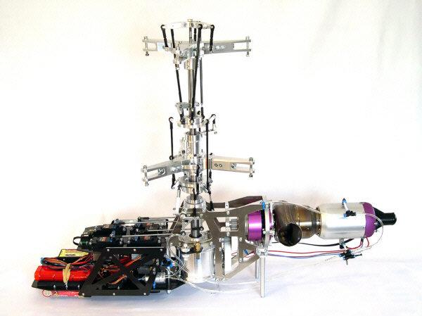

С 4 лопастной головой я бы не стал заморачиваться. 8 лопастей, все подбирать балансировать ), масса, мощность. А в итоге выходите вы с этим арсеналом на улицу, поднимаете в воздух - дует легкий ветерок и верт порхает как целофановый кулек 😃 другое дело если сделать управляемый верхний ротор, убрать флайбар и поставить флайбарлесс систему на соосник - вот это будет монстр:)
