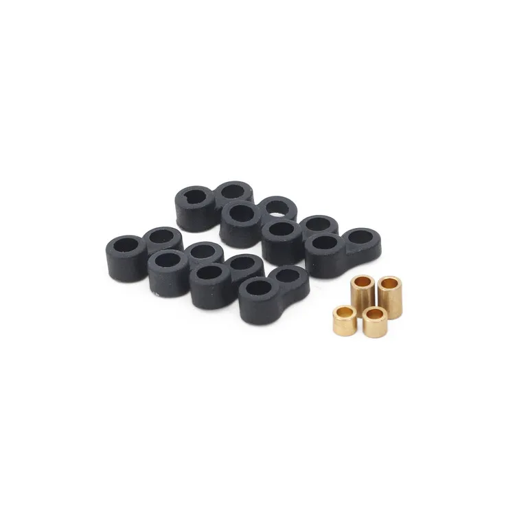

Можно использовать втулки с заявленным размером 2-3-4, те что есть в комплектах запов типа TL1221 у Tarot или D45F28 у ALZRC.
Промерил таротовские «длинные» втулки TL1221, что есть у меня сейчас. Их длина в реале 4,5мм.
Подойдут по длине? Укоротить-то несложно, если надо.
