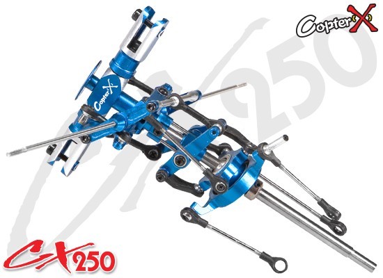

Может кто нить знает, подойдет ли голова от T-REX 250 к BLADE SR?
NIKITOSINA
COOLRussian:
Где-то чуть раньше выкладывал фотки о том что стоит голова от walkera 60.чуть сложнее с настройками ,а так все как везде.лопасти кстати ставил тоже от валкеры правда чуть обрезал их.так что думаю все будет гуд!!!
Не боимся,ставим,экспериментируем!!!
Сравни диаметры валов!!!
Vertu
Разные там валы. И все остальное тоже. Не умножайте сущее.
Blade - это вещь в себе, у него даже лопасти свои. Если искать параллели SR, то с 300Х. Но тогда логичнее будет просто купить 300Х, а SR оставить в покое, для истории.
