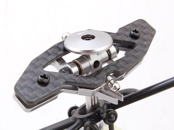

Вот только теперь флайбар как на корове седло… 😁

Это upgrade чей? На rakonheli или microheli не похож… Вопрос не праздный, думаю над upgradом своего 120, поделитесь впечатлениями?
Сам думаю… 😃 Впечатления только визуальные… Но чисто внешне нравится больше, чем Микрохели и Раконхели… Это Xtreme… 😉 Новый апгрейд у них для 120-го… Вообще из этих троих сдается мне что Экстрим самый кач-ный, но они для 120-го делают только хаб, антиколар и теперь держатель лопастей…

Я счас мыслю так:Хаб, антиколар, держатель, тарелка АП - Экстрим
Флайбар - Раконхели
Рама - Микрохели
Лыжи, хвост, капот и прочие мелочи - сток…

Я на мср поставил что:
лыжи – сами понимаете, родные каждый день менять никакого желания;
верхний хаб и воротник – потому что экстрим вечные, а родные гнутся, мнутся, и менять их надо время от времени;
тарелку – потому, что ее конструкция отличается от стока, бОльшие ходы у ротора.
Ну и всё. Флайбар – я готов признать, что летает микрощелевский лучше, но ценник… особенно в свете чуть не большей хрупкости… А со 120 я даже не очень понимаю, есть ли смысл, кроме эстетики, конечно?..
