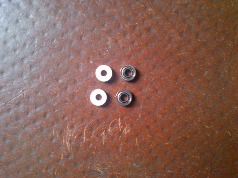

Теперь из печального. Рассыпался внешний подшипник цапфы. Причина скорей всего брак. Так как внутренний размер внутреннего подшипника
больше чем вал. Вся нагрузка была на внешний подшипник. При перекладывания шага цапфа болталась, что и привело к таким последствиям.

Продолжение про подшипник))
Выточил втулки

Теперь у меня другая проблема)сорвал резьбу на вале который держит цапфы. Итог сломанная цапфа.
Теперь точно жду запчасти.
