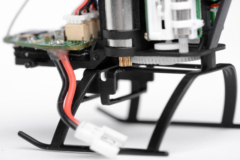

4 - Ужасная сборка. Вся проводка торчит в разные стороны.
5 - слабая токоотдача стоковых аккумуляторов.
6 - большой вес для такого размера.
7 - плохое качество подшипников.
Вот пару фотографий про неаккуратность сборки.

Приводим в порядок проводку.
Для начала я укоротил и спрятал внутрь рамы все провода от сервоприводов.
Затем заменил проводку для хвостового мотора. Проводку сделал из одножильного провода толщиной 0.35мм
Убрал лишний элемент и укоротил силовой провод.
