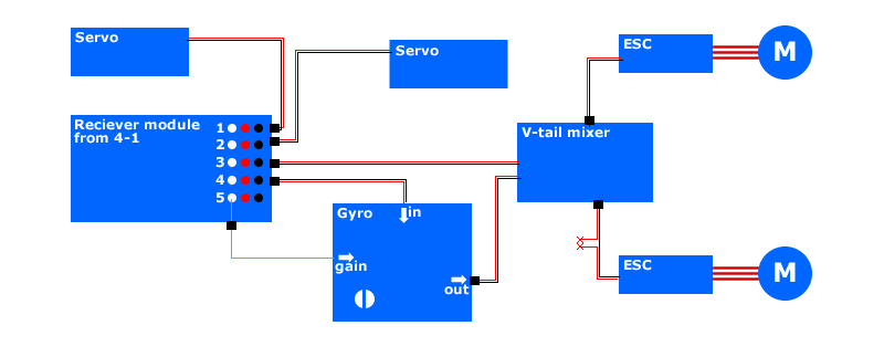

Для тех кто не вкурсе, почти закончен проект по переводу ламы, с блока 4 в 1, на отдельные компоненты.
m_denisov:
Опишу вторую половинку 😉
Ну, собственно, эту замену я и имел ввиду.
В кратце:
Прочитав тему про безколлекторники и облизнувшись, стал размышлять на тему перевода ламы на безколлекторники, потом наткнулся на тему про сравнеие безколлекторных моторов и коллекторных. По маленьким моторчикам однозначного ответа не нашел. А по случайности узнав, что ESC (регуляторы хода) для коллекторных моторов в рц-океане стоят 250-300 р. гира 400 а V-teil mixer, на братиславской 170р. Подумал, что стоит попробовать собрать схему, такую же как для для безколлекторников, только ля коллекторных моторов. В итоге собрал и уже отлетал 2 батареи. Пока точно могу сказать одно, что буду бороться с излишним всом, за счет проводов и корпуса GYRO. В варианте без борьбы, верт прибавил в весе 30г., что не хрошо… Токи подаваемые на моторы, чисто субъективно, выросли, т.к. батарея стала заметно сильнее греться, но на нагрев так же могло повлиять и увеличение веса. Надеюсь завтра успею после работы преобрести мультитестер, и тогда все опишу подробнее. По гиро могу сказать одно, хвост держится стабильно, с просадкой батареи явных уводок не наблюдалось, отсутствие винта пропоршинал, компенсируется триммером руддера на пульте. Пожалуйста, не задавайте пока вопросов, НЕ ЗАМУСОРИВАЙТЕ тему про Xtreme. По вопросу замены блока 4 в 1 на компоненты, считаю что можно смело создать отдельную тему. 😇 Спасибо за помощь в создании проекта Volante24 и hatuul!

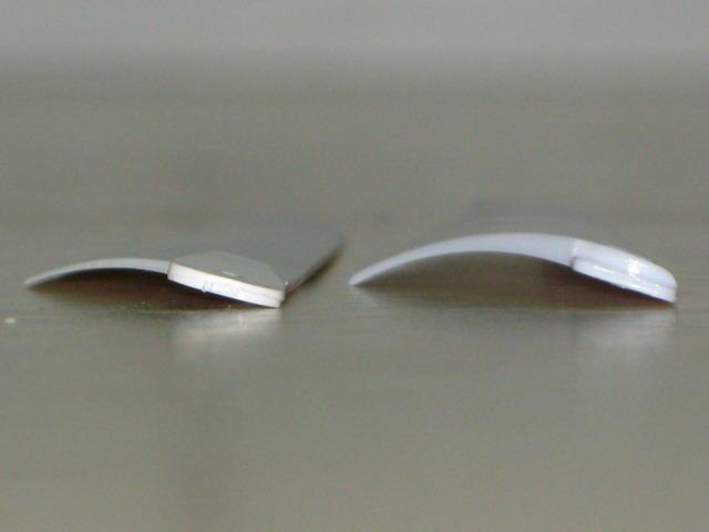

Так ребята что за истерия?? Говорилось 200 раз что Экстримовские лопасти жесткие и поэтому ламучие, надо покупать правильные белые лопасти и будет Вам счастье:))
ZEvgen
KOV:
Да ну, не все так плохо 😉 Я пока не сломал, хотя и падения набок были, и чиркали они друг по другу, и по ножке стола они стучали 😒
Штатные черные - вообще большое зло, по сравнению с xtreme, чуть коснешься лопастью чего-нить, и ее хана приходит 😈
Кстати, на штатных лопастях перехлест легко было словить при резком маневре, на этих - хренушки, можно, но надо очень постараться.
Заказал для интереса еще хитрых черных лопастей по 2 доллара за комплект(4шт) 😃 , судя по описаниям - прочные, как попробую - отпишусь что, где и как 😃
Также мне очень нравится гибкий желтый хвост (надоело штатный клеить) и шасси xtreme (у штатного при жесткой посадке ломаются ухи акка). Все остальное - штатное и неплохо работает, разве что автомат перекоса делился на 2 части, циакрин ему помог 😃
Вот у меня еще есть мысль такая, насчет внутреннего вала… Штатный - с открытым верхом, а xtreme и esky al - с закрытым. Сейчас при краше файбар улетает спокойно, лопасти складываются и все довольны. А если он будет закрытый, то не будет ли гнуться флайбар и вал при креше?

У Экстрима нет мягких лопастей:)) Можно фотки в студию:)
HATUUL
Присоединяюс к KOV,настоящие лопости жёсткие,чувствуется кустарная работа китая. 😆

KOV:
Вот про то что они ломучие не говорилось… Да, они ломаются, и мягкие тоже ломаются, ничего вечного нет. А вообще я уже писал, что пока пилот вертолетом не научится управлять почти без ошибок, переход на Xtreme лопасти на мой взгляд не совсем оправдан- разница полностью не будет понятна, кроме тяги. Xtreme лопасти хоть и прибавляют вертолету тяги и прыти, но “чайнику” это зачем? Здесь важна краше устойчивость и стабильнось. Вот когда по 10-ти метровой комнате без крашей батарею отлетать сможет, не отвисеть, а отлетать, с фигурами, типа восьмерка или воронка, тогда Xtreme ломучими не покажется, как впрочем и белые магкие. Есть хорошая пословица: “С дуру можно … сломать”. Не надо пинать на то что Xtreme перехлестывается, хотя на перехлест влияют держатели лопастей. И еще один момент… мягкие лопасти хоть и короче Xtreme, но они мягче, и сточки зрения перехлеста, лопасти примерно равнозначны. Но и те и те лопасти ОДНОЗНАЧНО заслуживают внимания любого пилота.
ZEvgen:
…Вот у меня еще есть мысль такая, насчет внутреннего вала… Штатный - с открытым верхом, а xtreme и esky al - с закрытым. Сейчас при краше файбар улетает спокойно, лопасти складываются и все довольны. А если он будет закрытый, то не будет ли гнуться флайбар и вал при креше?
Флай- бар гнуться будет, при использовании любого вала с алюминиевой головой, но правится он руками без проблем.
Вал гнутся будет любой, как E-Sky так и Xtreme, другой вопрос, что если держатели лопастей пластиковые, то ставить нужно Xtreme, или удлинять E-sky, чтобы избежать перехлеста. А вот если дежатели лопастей алюминиевые, то смею уверить, что ситуация с перехлестом будет различаться не значительно, разница будет в поведении вертолета, в его прыти, чем длинее вал, тем резче вертолет будет. Здесь рулит Xtreme, колхозить (удлинять) ничего не нужно.
