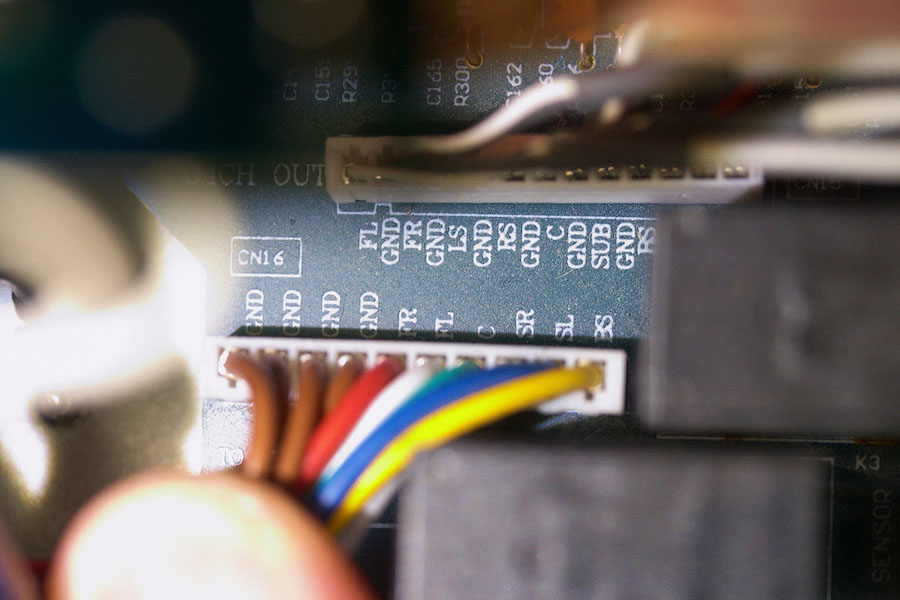

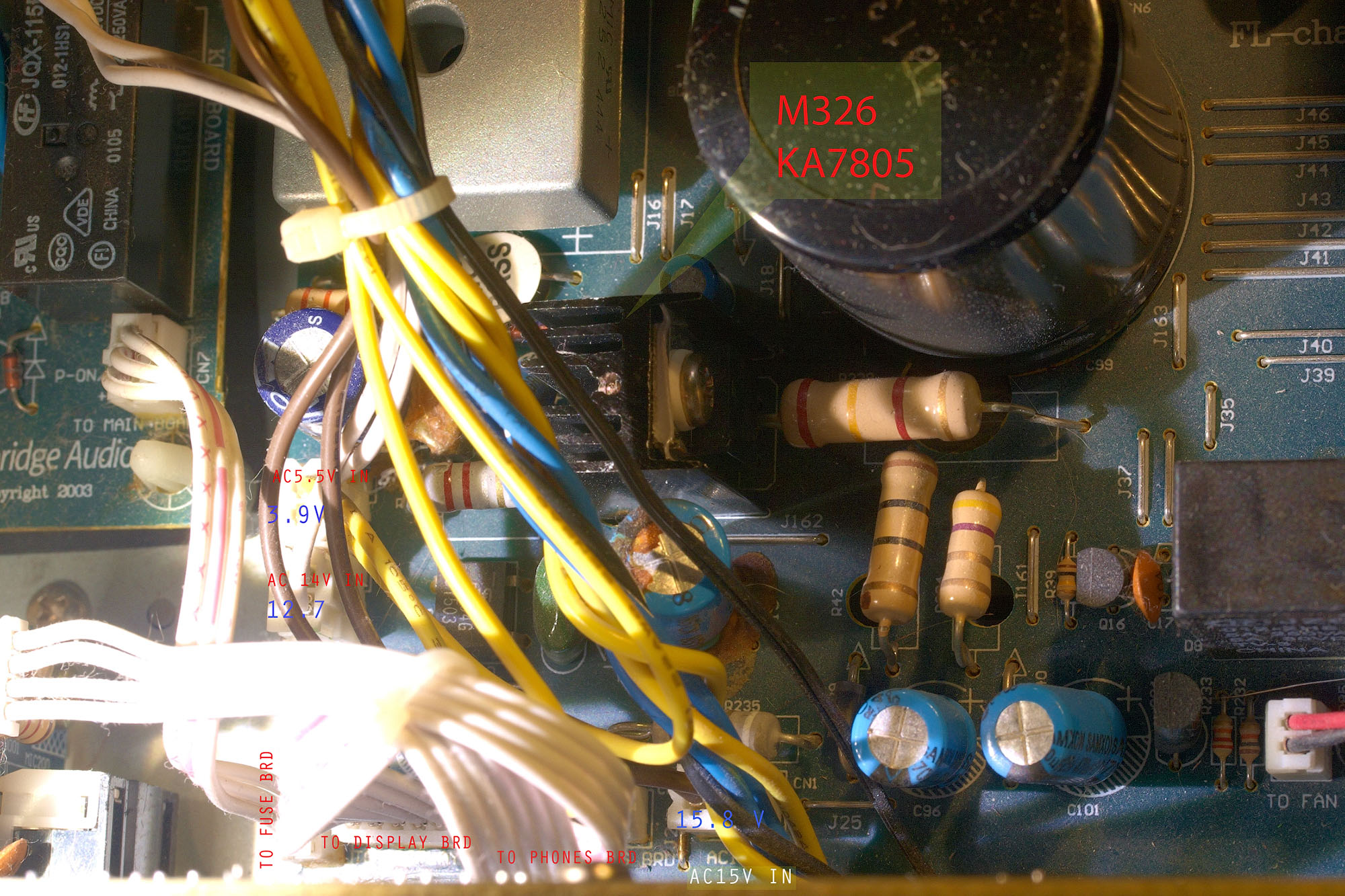

Сейчас посмотрел сигнал на разъеме CN17, на первой фотке внизу слева горизонтальный разъем.
Там смотрел сигнал на контактах LIN и RIN, звук есть.
Но когда я стал смотреть сигнал на входах 14,15 микросхемы CS42518, то у меня такой вой стал появляться, что я сначала подумал, что спалил свой “тестер”. Сейчас на этих входах никакой музыки не прослушивается, только ужасный вой и все. Боюсь, как бы окончательно не поломать “тестер”. Оба бумбокса отказались нормально работать, теперь я использую звуковые карты ПК с линейным выходом. На одной карте линейный вход перестал работать на второй день, видимо ткнул не в ту дорожку и он сгорел. Пока вторая звуковая карта работает. 😃

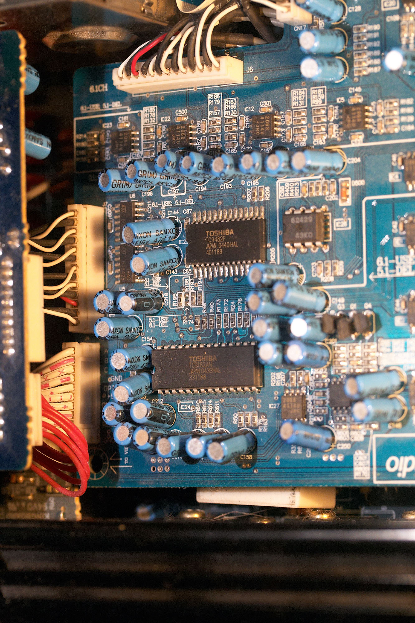

Теперь нужен будет паяльник с тонким жалом и умение паять мелкие весчи
так же прийдется сделать фотку ТС9482 и TC9162AN желательно строго с верху(чтоб было видно к каким деталькам поблизости идут дорожки от ног микрух)

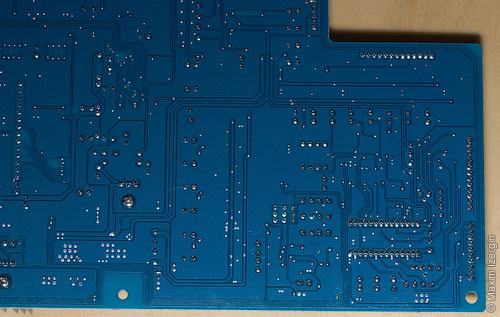

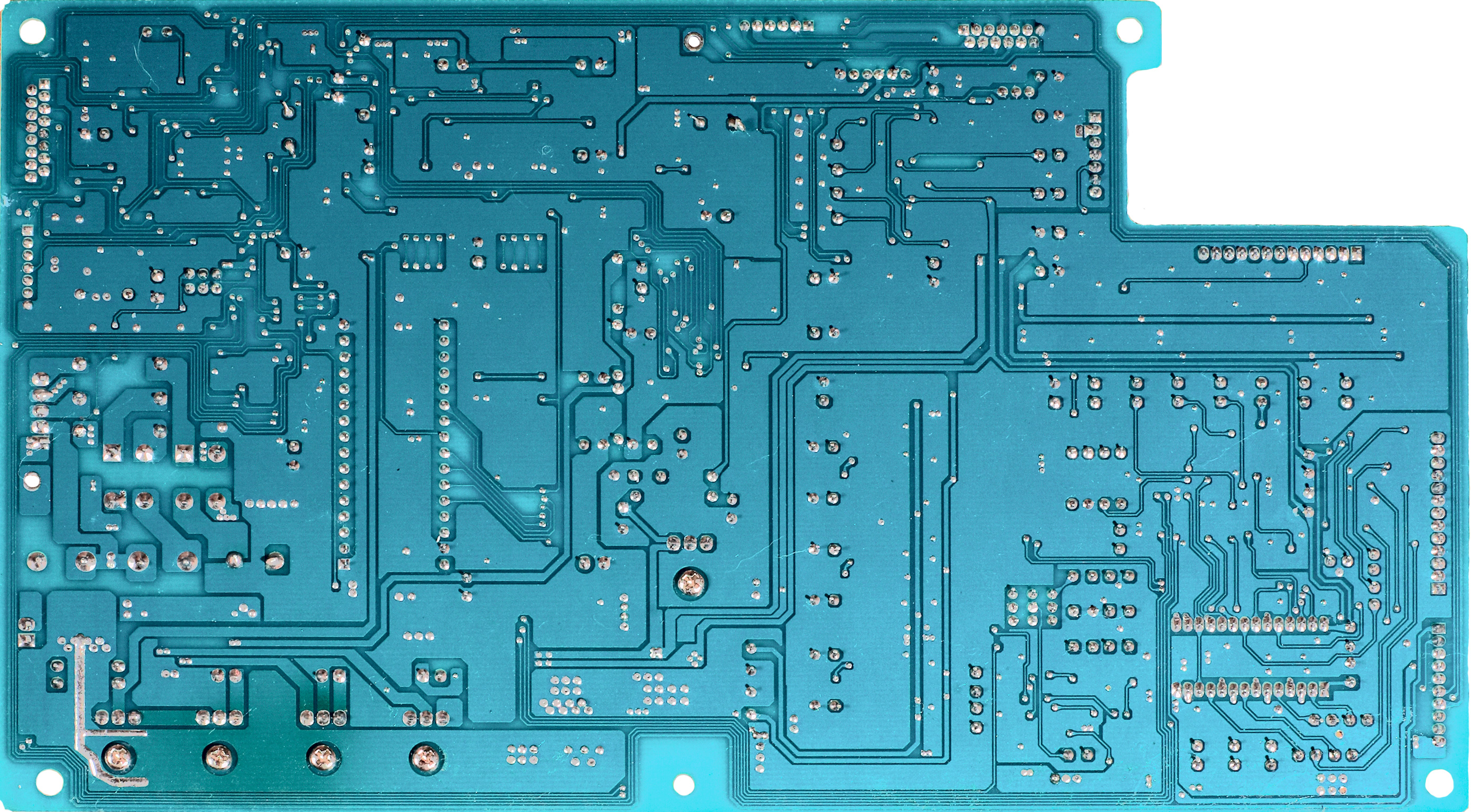

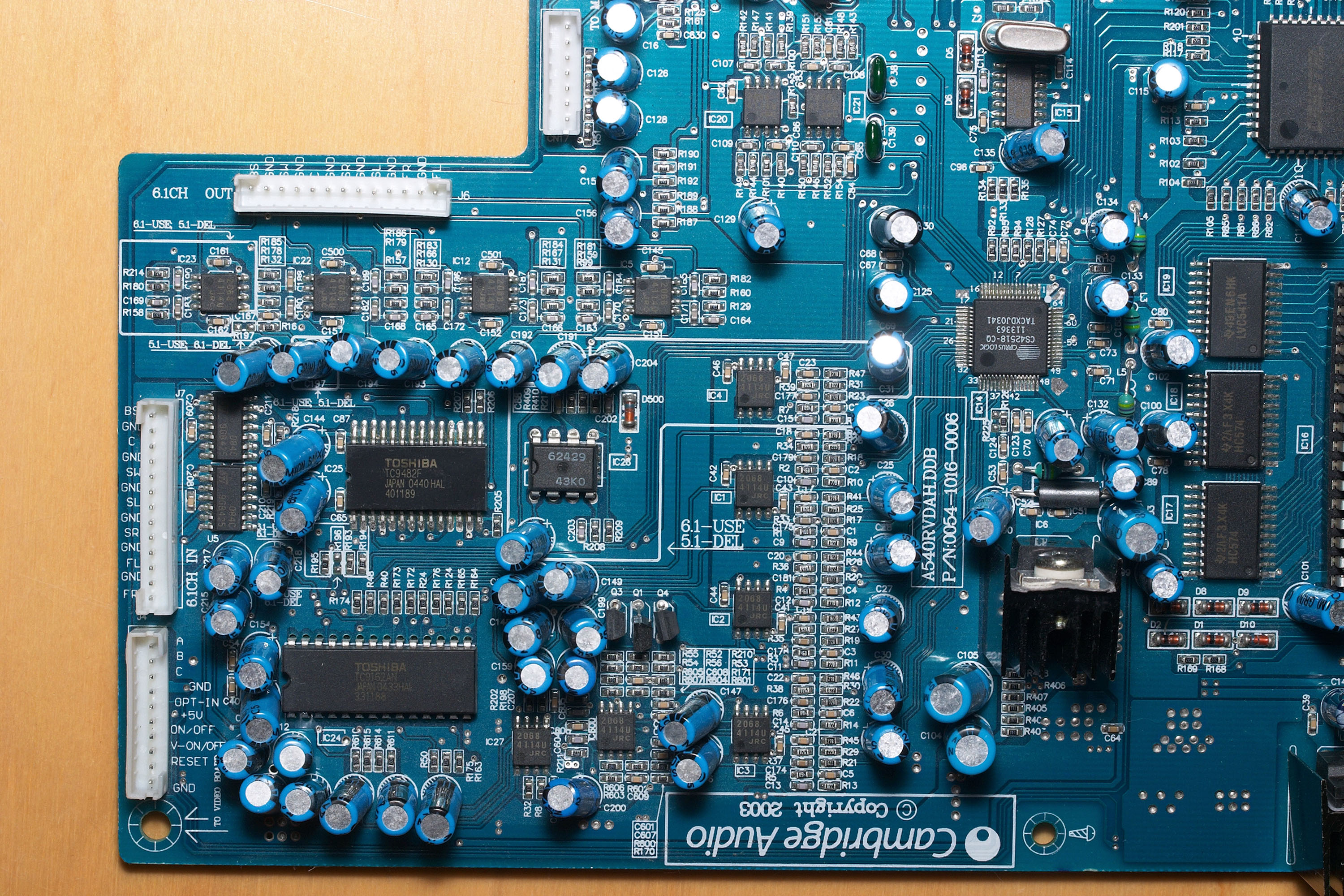

Сделал фотографии:
Вид с обратной стороны
Вид нижней платы, которая была скрыта платой декодера.

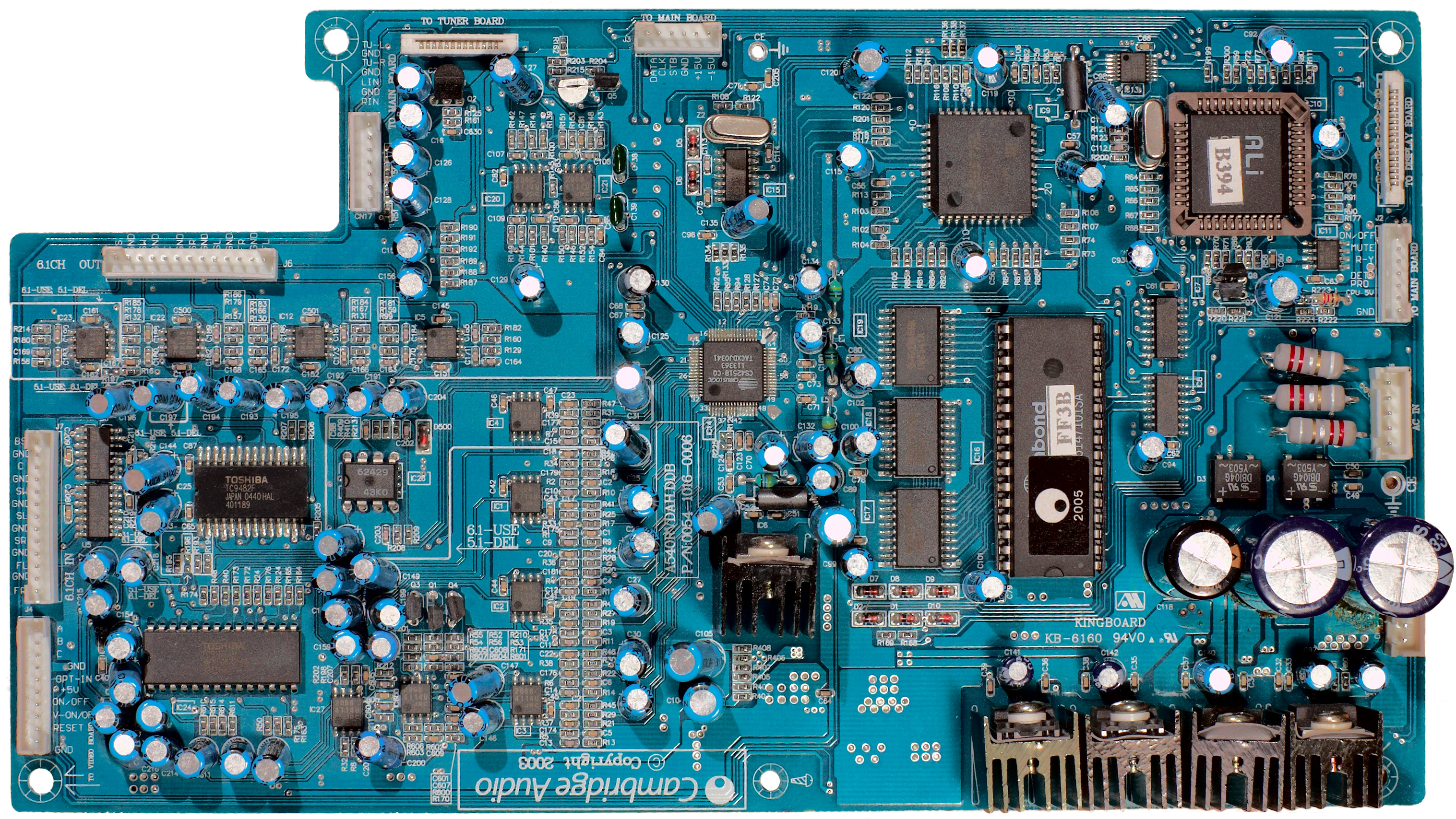

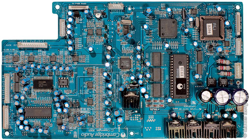

желательно и часть где микросхемы на панельках тоже с двух сторон
распечатаю и попробую проследить интересующие меня цепи
А то что под декодером это второй канал уселителя
Maximus43
Я тогда ввожу в бой тяжелую “фототехнику” и фотошоп. 😃

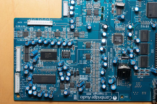

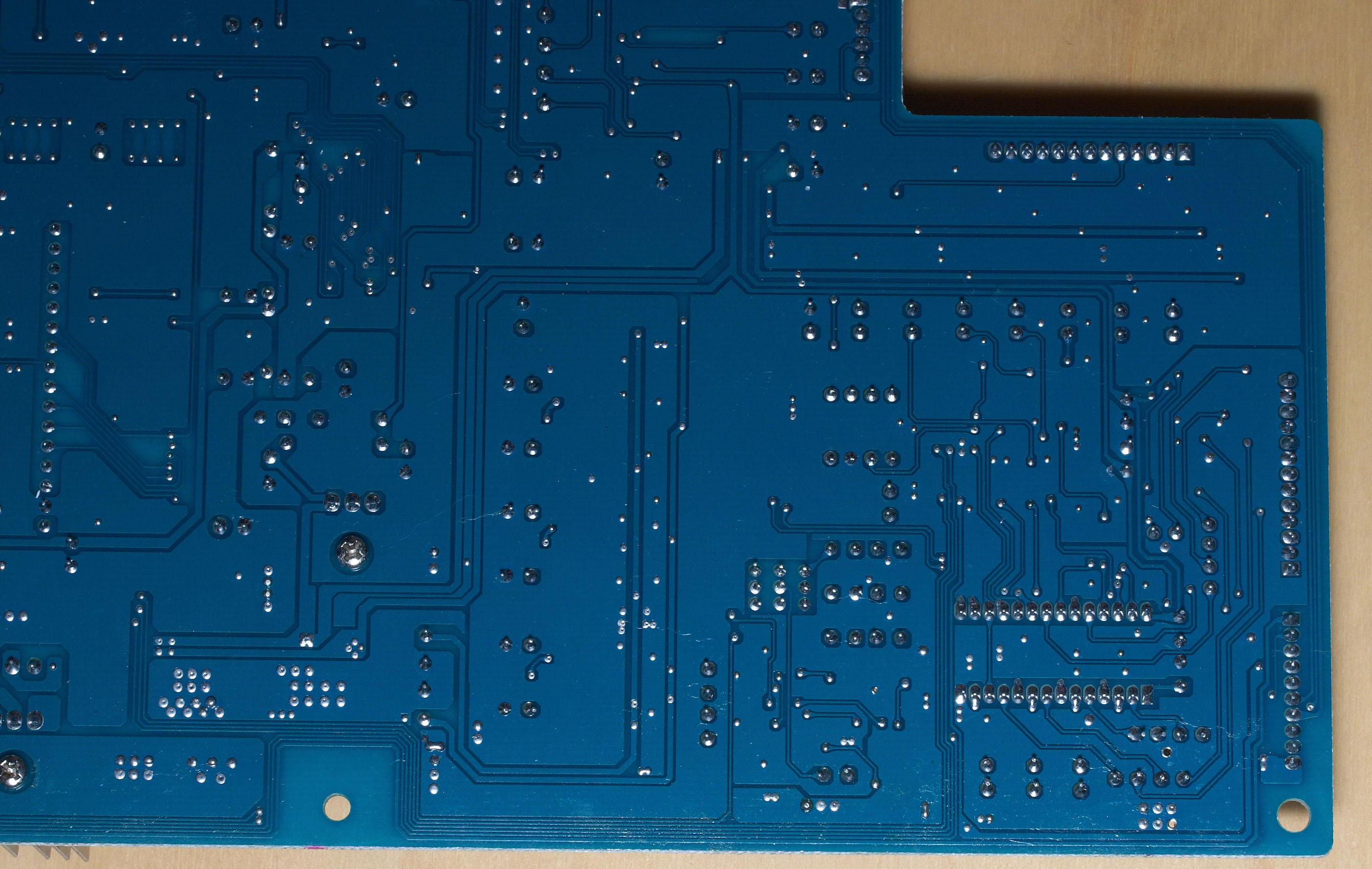

Двенадцать мегапикселей против прежних шести. Обработал фотошопом чтобы было лучше видно дорожки. Цвета неестественные, но они там не важны.
Вид сверху:
Вид снизу:
