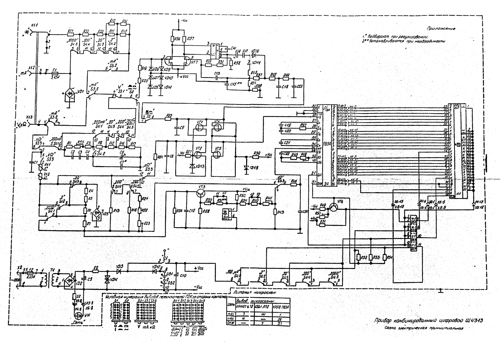

Достался мне по “гуматитарной” помощи советский мультиметр Щ4313 😁 . Помогите разобраться почему не измеряет. Плата вроде целая, не горелая. Из моего вмешательства только припаянный провод сетевого питания. При включении отбражается еденичка и больше ничего не меняется. Пробовал во всех режимах - вольтметр, амперметр, оммметр… Глухо. Предохранители целы. Очень бы хотелось оживить сей девайс - т.к. кроме него в доме других изм. приборов нет 😢 Подскажите кто что может. Фото:

А к этому измерительному прибору для начала найди схему.
SAN
Да схему найти не проблема - вот например
www.qrz.ru/schemes/detail/8508.html
Но надо дальше брать описание на КР572ПВ2, осциллограф и разбираться почему оно не работает.

На плате отсутствуют конденсаторы С11 и С15. Я не очень соображаю в элетронике, но может дело в них?

Я бы проверил на целостность,керамический предохранитель тот что на входе,ну и всё что стоит на входе,обычно втыкаают в розетку оставив на измерении сопротивления,а защиты от болвана нет,точнее есть,какой нибудь предохранитель.Хотя по идеи тогда нули должны быть😒.А еденица ,походу перебор.Вот ещё схема.
