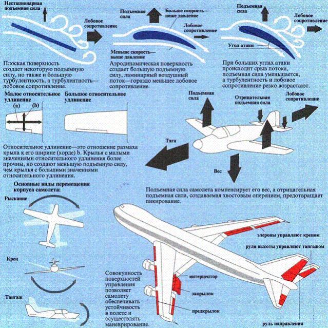

“отрицательной подъёмной силы”
Ничего странного - обычная физика нормальной самолетной схемы. Устойчивость виновата 😃
6wings
Concord:
не буду спорить, т.к. в аэродинамике я не эксперт, но мне не встречались гориз. части хвостового оперения с отрицательным установочным углом или профилем, обратным обычному. К тому же, знак этой подъемной силы зависит от положения РВ.
Поясните подробнее, плз - интересно.
Vladimir_T
На моделях такого действительно нет, а на реальных самолетах это есть. Например на Ту-154Б стабилизатор может отклоняться на кабрирование на угол от -1.5о до -7о, для удобства на указателе положения стабилизатора за 0 принят угол -1.5о, соответственно, угол установки стабилизатора по указателю меняется от 0о до -5.5о.

Concord
6wings:
Характерный пример L-410
Вообще говоря, профиль стабилизатора обычно бывает симметричным, но за счет отрицательного установочного угла и скоса потока за крылом вниз стабилизатор создает отрицательную подъемную силу. Вспомните, что центр масс всегда находится впереди центра давления крыла, т.е создает пикирующий момент. Вот для его балансировки на стабилизаторе приходится создавать кабрирующий момент (отрицательной подъемной силой поддерживать нос самолета)
