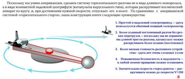

Сколково. Нанотехнологии. В космос с центрифуги.
Источник: ТЫЦ
И вот на такое гранты выдают… дожили.
Проверял, в участниках сколково эти гении действительно присутствуют.

Если бы они еще и сказали, что будет с их пращей после того, как шаттл (весом 100 тонн?) с неё улетит?
То есть, все слышали, как прыгает стиральная машина, в которой бельё- сбилось в кучу на одну сторону?
А тут - сто тонн “белья” 😁
Видимо противовес тоже будет отделяться синхронно с шаттлом.
Ага, шаттл - в космос, противовес - в Сколково 😃
3 Маха? С применением современных материалов, предельная скорость на концах крыльчаток в районе 1,5М. При 3 - усилие на разрыв будет в 4 раза выше, чем при 1,5. Они из мифрила эту центрифугу делать будут? 😃
А люди в космическом аппарате при плавном разгоне - плавно размажутся о стенку, наиболее удаленную от оси вращения? 😈

эта… какбы… “три маха” слегка маловато для вывода на орбиту…
при этом я даже затрудняюсь представить картину скачков уплотнения, гуляющих в центрифуге и окрестностях…
про выхлоп писали в соседней теме… а ежели 100 тонн пулять с последующим поджигом… то я сильно сомневаюсь в безопасности… 😃
эта… какбы… “три маха” слегка маловато для вывода на…
За начальный разгон - могло бы сойти. В плотных слоях атмосферы стараются не набирать слишком скорость, классические ракетоносители при старте первую минуту или даже две - лишь на ~75% мощности идут, а уже за стратосферной - втапливают на полную, заваливаясь на бочок ближе к орбите 😃
…скачков уплотнения, гуляющих в…
В вакууме будут крутить, а перед запуском - распахивать ворота )))
врата ада 😃
и вылетать во встречный поток… интересная потом траектория будет…
кстати, в Щербинке есть жд кольцо замечательное… можно было-бы его нанотехнологично модернизировать, наклон там менять автоматиццски… и через стрелку вагон метро космический челнок выстреливать 😃))
