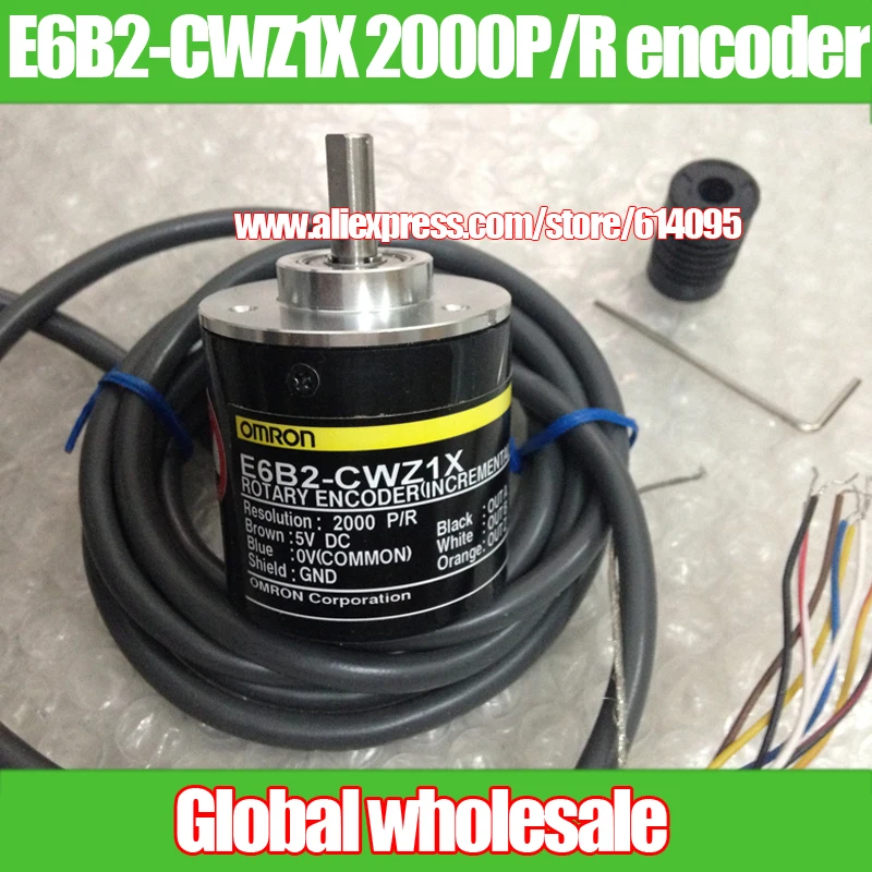

Энкодер что то проблема для меня
За час разберешься, если не дурак. Ничего запредельно сложного нет. Тахометр же поставил.

Да я имею ввиду найти его проблема, те что китаеза разрешение не то. А от принтеров древних ужо у нас не найти

Вот такой подойдет? Сколько импульсов на оборот желательно? (вращение лево-право определяет) Я такие использовал
ae01.alicdn.com/…/1-e6b2-cwz1x-2000-P-R-OMRON-2000…
ru.aliexpress.com/item/…/32820147416.html?algo_exp…
Есть еще с полым валом L&L (Датчик на вал одевается и винтиком крепится, от проворачивания тонкая штанга). Муфта не нужна и центровка.
www.yingselectric.com/…/2018522105849651.jpg

Вот этот омрон вроде надежно выглядит, подумаю. Да там до гитары как до америки пешком еще впринципе. Сейсас занят мелочевкой всякой, немало накопилось бестолковой работы, но не закончив ее дальше двигаться не получается. Вот сегодня карыто доделывал для токарника. Чтоб его уже на место поставить, а то валяется под ногами, хожу пинаю.
