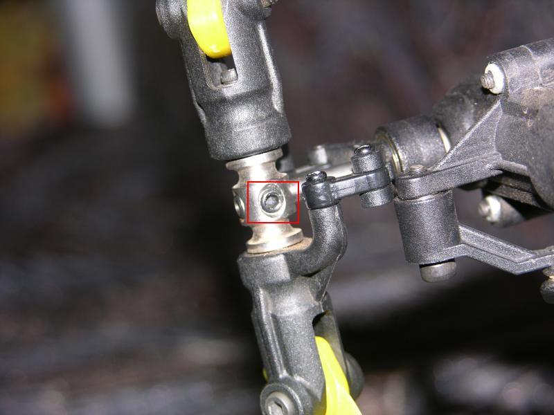

Верт уже летает, есть только один вопросик. Это я заметил еще до падения, что когда поменял лопасти на широкие (59 мм), верт стал случайным образом подергивать хвостом, как при высокой чувствительности гироскопа, вот и думаю может оборотов на роторе многовато???
Как раз добавить оборотов нужно.
… или чуствительность прибрать.
ЗЫ глупый вопрос: Ярослав, в хвосте вал?
Если ремень, то при перетянутом такой же эфект бывает.
Обороты уже прибавлять некуда 2350 и так. а вот чувствительность гувернера прибрать можно. А в хвосте вал.
В общем, как выяснилось, краш у меня произошел из-за элементарного раздолбайства. Здесь отписал подробнее, а вкратце - выкрутился бонк, фиксирующий хвостовой хаб на валу. Не жалейте локтайта! 😃
А на валу проточка или лыска?
У меня на 450-м вал ХР - с проточкой, так даже 2 фиксирующих винта не помогли, разложился в хлам 😃
Теперь вытачиваю правильные валы из валов от сидирома.
