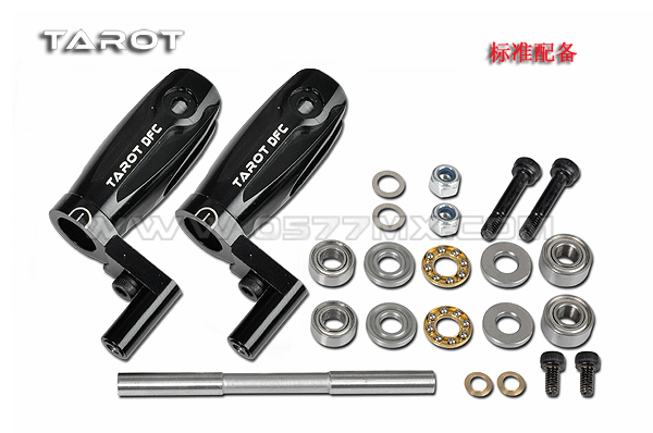

Так что смысл есть и головой такой я мегадоволен! У меня правда еще лучше цапфы, если надо вечером ссыль или картинку выложу.

Цапфы такие:

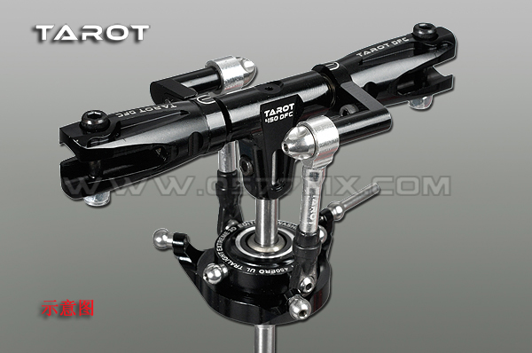

От головы такой:
Только я DFC не уважаю, поэтому цапфы поставил на классический FBL (вал M/Л DFC), пришлось доукомплектовать вот такими шариками
и вуаля!!! 😉
Плюсы:
- массивные, крепкие,
- большие подшипники, “правильно” расположенные,
- площадки под комели лопастей ровные с широкими площадками (даже ооочень перетянутые или не дотянутые лопасти не царапаются в месте крепления совершенно),
- про контрящие углубления под гайки уже говорили,
- тяга куда вкручивается шарик из тонкого алюминия в виде уголка, при крашах не ломает цапфу, а гнется сама. При этом если краш не сильный, то отрихтовать обратно в “ноль” как два пальца обасфальт!
У меня правда еще лучше цапфы.
Чем эти цапфы лучше? Подшипники аналогичные и расположение то же. Сами цапфы не менее массивные, надеюсь и крепкие. Рычаги достаточно массивные и их кострукция и крепление мне показалась наиболее надежным и более ремонтопригодным.
На самом деле это спорный вопрос!!! 😁
Ну как минимум эстетичессски мне нравятся больше. 😉
Может Вы и правы, но надо их сначала как я покрашить, а потом делать вывод.
