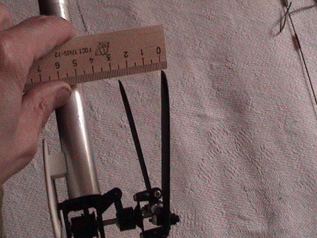

Гироскоп переводим в режим Normal (когда после возвращения ручки управления хвостом лопасти ХР тоже возвращаются в нейтральное положнение).
Складываем лопасти ХР, смотрим расстояние между их кончиками (вот так).
Должно быть где-то 16 - 20 мм.
Подробно процесс настройки - здесь. Перевод правда убогий, если чего непонятно - спрашивайте.
Т.е. вкратце: двигаем хвостовую серву (или регулируем длину хвостовой тяги) туда и до тех пор, пока в режиме гироскопа Normal вертолет не перестанет вращаться.
