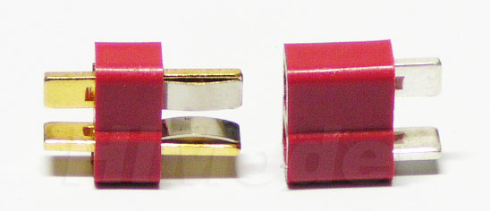

Недавно встретился с похожей проблемой,новый акк дуальский 7.4 1000мА.ч. моя зарядка почемуто не увидела,зато дешёвенькая от ламы увидела.К моему удивлению верт акк. тоже не увидел точнее не включился.
Проверил мультиметром на контактах было напряжение,два дня боролся с парадоксом,пока не почистил контакты.
Окозалось что на тонтакт при пайки попал канифоль,вот он и не давал контактам соеденится.
З.Ы.Да у меня конакты “Т”,как я понял очень боятся грязи и мусора.
