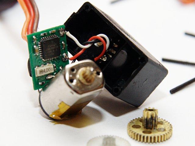

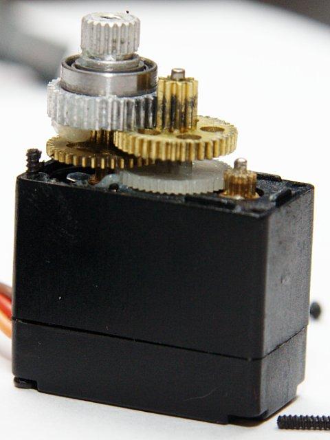

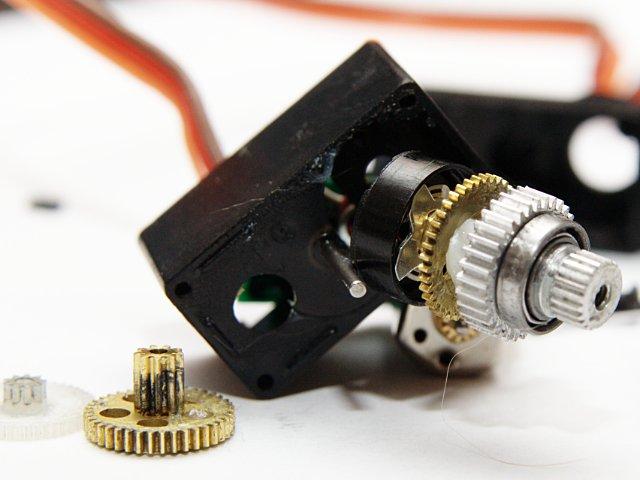

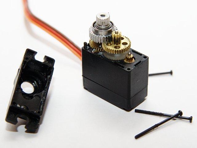

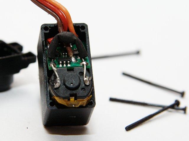

Чтобы не плодить лишних тем брошу сюда фотки препарированной Corona DS-929MG, одной из самых дешевых цифровых серв с металлическими шестернями. Причина препарирования - треснул корпус после сильного краша. До этого серва отработала на перекосе 450-ки не менее полусотни вылетов и пережила несколько крашей.
На мой взгляд выглядит аккуратно. Что с учетом цены тем более похвально.
У нас с AlcoNaft43 сервы тоже выглядели аккуратно, проблема не в механике, а в электронике. У него потенциометр сдох, а у меня двигатель.
Не, ну 11 баксов там даже подшипник есть, на МКС460-480 нету его. Так что вполне, вместо HTX900, да и даже МКС.
