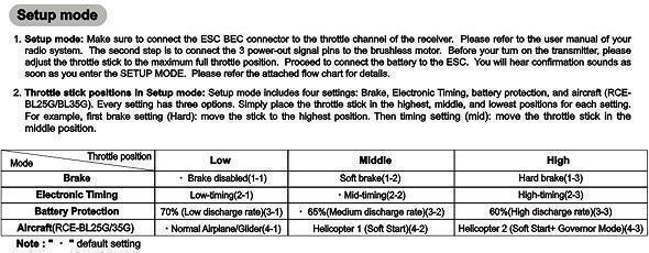

А вы выставляли что - то в регуле, и какой у вас регуль?
Регуль алайновский. Програмируется во время включения через аппаратуру но как я так и не понял пока чт)
align rce-bl70g такой регуль
двигатель отзывается только тогда когда сдвигаю стик процентов на 25
В общем случае - это можно сказать нормально. Но как Игорь дальше написал - зависит от многих факторов.
Что нужно сделать обязательно - так это откалибровать лимиты - endpoints по сигналу throttle на регуле. Esc должен “знать и запомнить” значение 0 и значение 100% сигнала.
