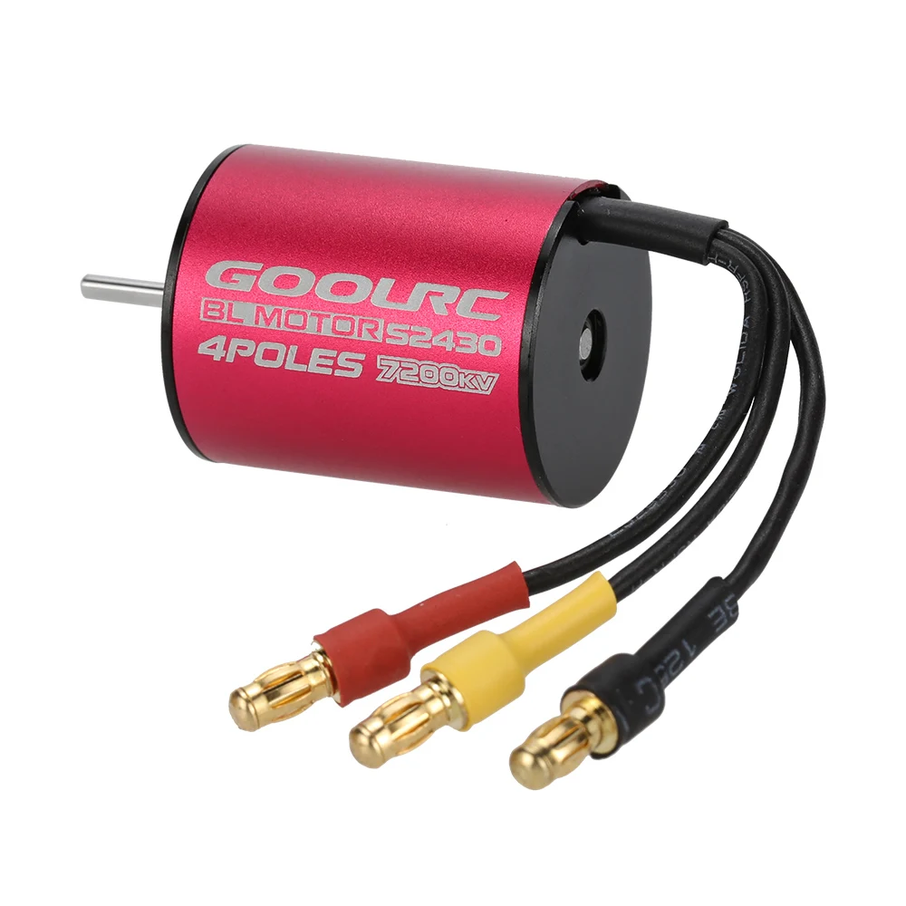

Всем доброго дня. Нужен совет, по поводу мотора для прикормочного кораблика, размеры: 70х42см, высота 19см.
Потянет такой вариант двигателя
И водомёт на 145 мм

А чем привлёк именно этот мотор?
Имеется в наличии.

Просто могут появится более подходящие моторы. Мотор лучше , проблем меньше.

KV много. Лучше этот для водомёта.
pt.aliexpress.com/item/…/32907333777.html
Но это моё мнение, возможно ошибочное, но себе заказал 1100Kv? А может надо и 880Kv заказать. Посмотрим. А сейчас стоит на 1700Kv
KV много.
А какой KV для водомета нужен?
Батарея (ее напряжение) не имеет значения?
Водомету нужны обороты в пределах 16000-20000 ,так ,что KV легко посчитать для нужного напряжения питания…

Забыл написать. У меня батарея 3S.
10000-20000 обороты. Для KMB28. Пишет производитель.
Recommended motorization (Brushless, requires adapter)
up to 10,000 U/min: Motors with continuous power >= 200 Watt
LiPoly cell count and motor KV; rough target current for full throttle:
3S: KV <= 900; I ~ 18 A
4S: KV <= 675; I ~ 13.5 A
5S: KV <= 540; I ~ 11 A
up to 20,000 U/min (allowed maximum for JET28): Motors with continuous power >= 800 Watt
3S: KV <= 1800; I ~ 75 A
4S: KV <= 1350; I ~ 55 A
5S: KV <= 1080; I ~ 44 A
Recommended motorization (Brushed motors)
KMB 700 12V 3S-4S-LiPoly (11-14 cells NiMh/NiCd) and other 700-class-Neodym-motors
KMB 700 9,6V 3S-4S-LiPoly (11-14 cells NiMh/NiCd) and other 700-class-Neodym-motors
KMB 800 3S-5S-LiPoly (11-18 cells NiMh/NiCd) and other 800-class-motors (requires adapter)
