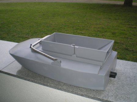

Подскажите пожалуста если склеить эти 2 куска В 150 - 160 мм будет нормально или нефига невыйдет!! хочу склеить и потом уже через верхний врезатса внис и както с этого зделать корпус чтобы нормально ходил по воде!! ато 1 вариант с плоским дном непрошол!!

monarx
Vorona097:
у меня один поплавок 70мм возьми карандаш и ластик нарисуй что ты хочешь а потом строгай и клей

ВОт если зделать такую как на видео толька у меня розмеру будут побольше но я незнаю как оно будет иза этого плоского дна и как поставить девудну трубку по прямой или нужно будет ставить под углом иза того копус маленький !!! художник вобше некакой ну сижу пробую рисую!!!

Достойно похвалы !! думал подпружиненый бункер и на сербопривод поставить.какая у тебя высота от пола до кормы!
это не мой!вот это мой rcopen.com/…/53602440997073007773dad8

Чесно недумал это так всьо грубые наброски!! я некак немогу понять как мне зделать корпус с этого куска или вобше реально с него что то зделать!! вот мне понравился тот что ты кидал мне перед этим “серый” ну от этого очень далек !! мне страшно что нибудь уже по електронике говорить!! У меня 1 проблема это корпус я как сказать в тупике !!! незнаю с какой стороны подойти!

Carpfish
Vorona097:
Для начала вот смотрим и читаем rcopen.com/forum/f68/topic274739

Carpfish
Vorona097:
Ну для понимания нужно хоть какой то кораблик в руках покрутить. Возможно даже игрушечный с похожим корпусом. И сложить в голове конструкцию.
