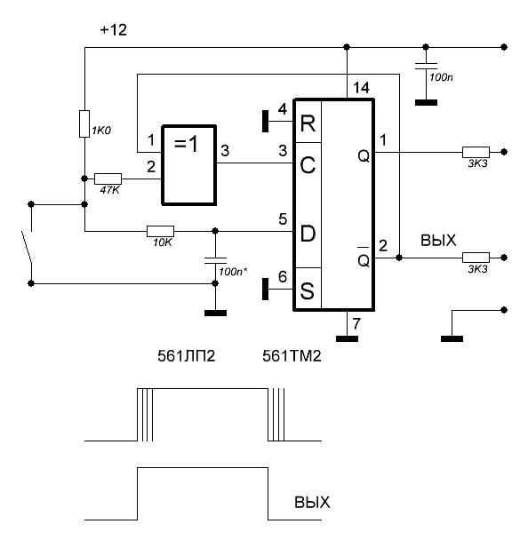

А по схеме ключа не каких комментариев нет???
Если вы хотите таким образом включать питание борта, то схема мягко говоря никудышняя. В свое время навозился со счетными триггерами, результат нулевой.
Вся проблема в кнопке, не реально подавить дребезг контактов, всякие конденсаторы мало чем помогают. Если у вас есть возможность использовать кнопку с перекидным контактом, я нарисую схему как сделать.
C перекидными контактами это с фиксацией или нет???. У меня кнопки без фиксации уже куплены. Проблема в том что мне товарищ собирал схему на триггере 4013 и все работает до сих пор. Но схема успешно была потеряна (я так думаю находится в стране про…ных вещей) и сейчас вспомнить как он ее делал не может или не хочет не знаю. Вот еще одна схема есть на “коте” посоветовали
и вот еще одна
Может быть посмотрите на эти варианты.

К чему такие мучения я не понимаю. Первый вариант вообще жесть.
По мне уж если кнопки без фиксации, то проще их 2е штуки поставить и реле задействовать в режиме замка, когда оно после включения кнопкой само себя питать начинает и после отжатия кнопки находится в замкнутом состояни, пока не прервешь его другой кнопкой. Будет одна на включение кнопка другая на выключение и ни какой дребезг контактов не страшен. Только на реле желательно диод цеплять, бо тоже при разрыве контакты могут подгорать.
И того надо 1-реле, 1-диод и 2-кнопки.
Ну если уж так приспичило триггер задействовать, то я бы взял вторую схему. Она проста и вполне жизнеспособна. Но вот если будут проблемы с дребезгом кнопки (ложные срабатывания), то я бы поступил так: в место С1 повесил электролит и между ним и 3й ногой триггера повесил не большое сопротивление. Подобрать их можно экспериментально, ни чего страшного в этом не будет. Помню по детству (еще в школе) очень увлекался подобными вещами. Все прекрасно работало.

Андрей, вы не ответили - у кнопки 2 или 3 контакта?
Один нормально разомкнутый.
Жаль, когда-то себе делал приблизительно так.
Та мне бы понять почему первая схема работать правильно не хочет.
Не хочет по простым причинам. Во первых дребезг контактов, вы думаете что замкнули кнопку, а в самом деле проходит 3…5 переключений. Если количество парное триггер переключился, а если не парное то остался в том же положении.
Второй нюанс вход D-триггера притянут к общему проводу через довольно высокое сопротивление, он работает как антенна, посему понимает наводку (помеху) как высокий уровень. Т.е. триггер сам по себе может сработать в любую сторону. Как на включение так и на выключение.
Применять какую нестабильную схему не стоит, в один прекрасный момент она выключит борт на средине водоема.
Вас послушать так все очень плохо. И все таки есть решение или нет. Или управление нагрузкой одной кнопкой в принципе не возможно. И все попытки избавится от дребезга не к чему не приведут.forum.cxem.net/index.php?showtopic=16517

Андрей, не все плохо. Решения есть, можно делать подавитель дребезга на RS-триггере, на линии задержки, на одновибраторе. Но все это не будет похожим на вашу схему. И половинкой корпуса вы не обойдетесь. Можно сделать на микроконтроллере, там программно можно давить дребезг.
Так если у Вас есть что предложить, так я с радостью соберу. А то хожу кругами вокруг этих схем а толку нет. Уже весь инет перерыл. Но я в этом не селен по этому и спрашиваю как нужно собрать что бы работало. И у меня нет принципиального момента по этой схеме. А похожа она или нет мне без разницы я уже готов был собрать на микросхеме и триггере.
Собирайте, будет работать.
Понял спасибо соберу отпишусь. Вопрос куда подключается вторая нога (на минус как я понял). И судя по схеме эта схема на одном триггере.
Вторая нога не подключается ни куда. Это выход, его нельзя на минус.
Это схема на двух триггерах, первый включен как одновибратор, а второй как счетный. В совокупности это называется Т-триггер.

У вас было бы красиво и одновременно очень надежно, если бы вы взяли другого типа кнопку (маленькую, красивую на малый ток) и пустили ее через реле. Самый надежный вариант.
В ваших кнопках есть одна большая проблема, в случае попадания влаги в них, возможно ложное срабатывание. Я бы последовательно с кнопкой поставил сопротивление как можно большего номинала, что бы обеспечить срабатывание только от непосредственно замкнутого контакта.
А вообще идеально было бы в место кнопок поставить герконы, замуровав их внутри судна. Берете магнит, подносите к одному поплавку, катер включается, а к другому выключается - красота и друзья все в шоке )))
