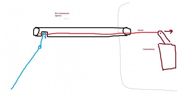

Мне кажется, что нашёл интересное решение для завозки крючков. Будет выносной наклонный кронштейн сзади кораблика.
а может лучше трубку с боковой части (съемную), там в нутри тросик. как на карпоботе. видео смотреть с 1мин. 50сек. там как раз это устройство показано, выполняется легко.
леска при завозе не перекручивается!

Oluch
Kosta23rus:
CARPBOAT DELUXE 2,4Ghz
Интересно сделали, но не показали как сам сброс происходит… у меня крючки вообще за кормой корабля будут, т.ч. думаю, что всё будет ОК.

Oluch:
вот как то так! сорри - не под линейку!
надеюсь будет понятно:
Так и без всяких рисунков было понятно как это должно быть. Я говорил о том, что сам сброс физически в кино не показали. Как я заметил, у них сброс идёт от одной сервы, а это означает, что оба крючка сбрасываются одновременно. Не думаю, что это хорошее решение. Да к тому же не профессионально цеплять сами крючки - они тупятся. Я сделал петельки, за них и подвешиваю.

Oluch:
В данном случае можно сделать от одной сервы, и сброс будет поочередный (сначала один крючок, потом второй. т.к. у сервы есть нулевое положение и после сигнала она отклоняется влево или в право), или от двух сервоприводов-и сброс будет поочередный. ставят одну если позволяет внутреннее пространство корабля и уменьшение веса. в данном кораблике - три сервы на сброс крючков.

Oluch:
самое хорошее решение- это ложить оснастку в бункер. и не нужны ни какие держатели крючков. просто и сердито!
