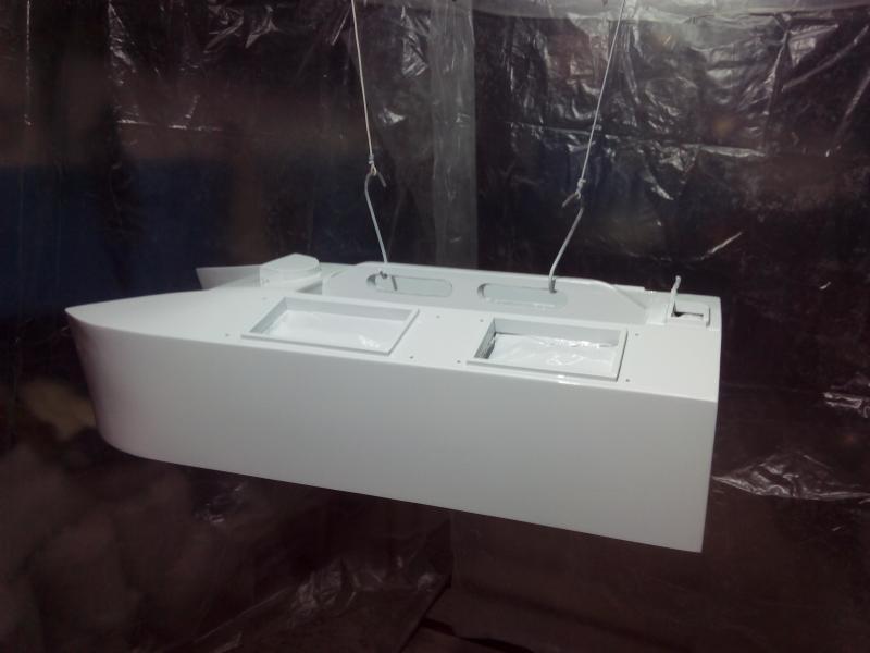

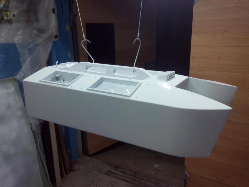

я сегодня покрасил, накосячил, есть подтеки и забыл закрыть светодиоды!
в общем вот, но на фото особо не видно, только в близи.

Про парусность - абсолютно согласен. А по покраске - отдайте детям с красками на пол часика они все косяки поправят. 😃
мой вредитель и маркером все заштрихует! белый хороший цвет, можно в любой перекрасить

nitr02k
Kosta23rus:
Подскажите по размерам, катамарана и поплавков (Д x Ш x В)

nitr02k:
не помню точно, высохнет померею и напишу.
