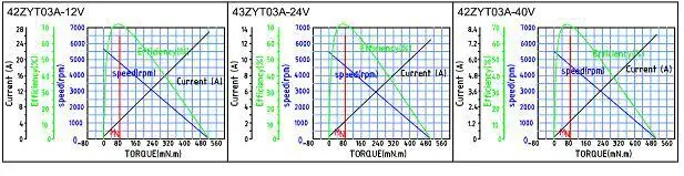

А я где-то писал что лучше не до грузить чем перегрузить? Всё с точностью до наоборот, т.к. при не до грузе КПД двигателя спадает быстрее чем при перегрузе. Характеристики, которые Вы привели ни о чём не говорят, т.к. на них нет зависимости КПД двигателя от нагрузки. И нагружают не по току. Ток лишь функция механической нагрузки.
Зелёным зависимость КПД двигателя от нагрузки. Это как раз мой двигатель - sc01.alicdn.com/…/HTB1wUmtHXXXXXaDaXXXq6xXFXXXd.jp…
