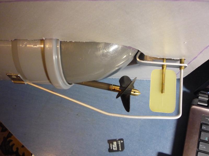

Реально до лампочки? Интересно услышать бы побольше мнений.
Без обид но винт для реверса не годиться. Конструктив винта для движения вперед. Мое предположение легко проверить, сняв защиты и включив реверс, я думаю что с защитой и без нее разницы не будет.
vih.su/page/chto-nuzhno-znat-o-grebnom-vinte
kafa
Carpfish:
SAZ118
Carpfish:
Сомнительно. Скорее всего здесь причина во взаимодействии с корпусом. Это можно проверить, если винт поставить наоборот, чтобы он стал как бы тянущим.
ALEX57
SAZ118:
А тут даже сомневаться не стоит!!! Тот винт что на фотках выше имеет вот такую конструкцию ru.aliexpress.com/item/…/32773164084.html?algo_exp…. Разверни винт обратной стороной и все сомнения исчезнут. Это не из теории, а из практики. У меня такие же стоят. Вперед идет прекрасно, взад намного хужее.
Carpfish
SAZ118:
Сомнительно.
В чем собственно Вы сомневаетесь. В том что у просящего совет нет реверса. Если бы была проблема в конструктиве корпуса в чем я сомневаюсь по тому что с оригинальными винтами у дельфина есть реверс.
Панкратов_Сергей
SAZ118:
+100.
Даже треть скорости назад от скорости вперед устроит большинство. Если же нет и этого- то это безусловно влияние корпуса на поток струи от винта.
Хотя может вопрошающий ждет одинаковую скорость вперед-назад…
SAZ118
С трудом могу себе представить болт, который хорошо закручивается в гайку, а выкручивается плохо. Хотя тоже винт как бы…
Что касается взаимодействия с корпусом, именно поэтому на судах не применяются тянущие винты.
bartow
Вот такой вроде стоит на Дельфине - трёхлопастный гребной винт Turnigy 3P * 38 * 15:
www.*************/ru/product/1466687/
Нет в наличии, закажу на 40:
www.*************/ru/product/1466689/
На parkflyer ru
Панкратов_Сергей:
Это было бы вообще отлично. У меня секунд 5 при 3500 оборотах при реверсе (есть тахометр) вообще “думает”, потом потихоньку начинает пятится.
Панкратов_Сергей
bartow:
У вас винт стоит так же, на том же расстоянии от кормы? Или дальше от кормы?
И “назад не едет” - это как? Во сколько раз скорость назад меньше скорости вперед?
bartow
Панкратов_Сергей:
У меня так: фото в сообщениях 23282, 23287
Панкратов_Сергей
bartow:
На фото и путем не видно, кроме того я не знаю как штатно ставится на Дельфине.
Насколько я понимаю- сдвинув винт на пару сантиметров можно очень сильно изменить свойства потока от винта при той конфигурации днища Дельфина…
bartow
Фото как у меня.
И у Дельфина (лучше фото не нашёл)
Панкратов_Сергей
Однозначно у вас винт дальше от кормы, ближе к срубу канала для винта.
То есть винт в много худших условиях, в условиях большого влияния корпуса лодки.
bartow
Панкратов_Сергей:
Да, согласен. Фотку бы Дельфина получше. Разница где то мм 8 наверное. Переделывать уже навряд ли буду. Вытаскивать дейдвуд не очень то хочется. А винт всё таки закажу.
Ещё хочу поработать с защитой в месте прилегания к корпусу.
Панкратов_Сергей
Защита явно тоже влияет, сильно ограничивает горизонтальную составляющую потока при реверсе винта.
SAZ118
У моего кораблика винт на расстоянии 40 мм от кормы, но задний ход никакой. Видимо сказывается, что корма без скосов. Хотя, за несколько рыбалок необходимость в реверсе и не возникала, лучше когда он есть.
kafa
bartow:
А придётся , тем самым улучшив ход и вперёд и назад, ну и скосы полюбому.
bartow
kafa:
На сколько примерно выдвигать?
Дейдвуд сидит на эпоксидке, чем её сейчас убрать, нереально наверное.
SAZ118
bartow:
А может не надо убирать дейдвуд, а поставить вал более длинный?
kafa
bartow:
1.Сними защиту.
2. Выкинь её.
3. Сделай конус на дейдвуде ( да хоть из пластилина) и испытай в ванной .
SAZ118:
Как вариант…
bartow
Сегодня в ванной буду эксперементировать
bartow
Попробовал в ванной. Немного заснял видео на телефон. Подскажите, чтобы не искать - где обработать видео и куда положить.
Снятие защиты может дало какой то прирост. Я разницы не заметил.
На полном заднем ходе рукой “щупал” струю - её как будто и нету, слабый напор воды рассеивается веером каким то, во все стороны и даже немного назад с защитой и без. Однозначно винт работает только вперёд.
