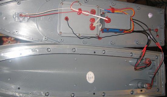

Почитал Вашу тему, нашел и купил китайский катер за недорого. Удалил из него все оригинальные агрегаты. Установил свое оборудование, благо за 5 лет занятия авиамоделизмом нужных для моего катера деталей накопилось достаточное количество. Сделал судовые огни и систему запуска ракет. Провел статические испытания на герметичность, в ванне. И сегодня начались ходовые испытания.
Закончилось все благополучно, не считая сломанного винта - сел на мель.😁
Еще фото есть, но прикрепить не получается.😦

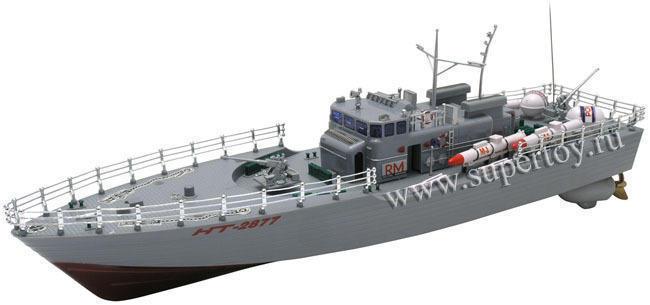

www.superigrushka.ru/shop/…/raketnyj_kater - каким он был…
Интересно, что сделан достаточно добротно, родная аллюминиевая моторама идеально подошла для крепления б\к мотора, в трюме очень много места для установки и крепления оборудования. Дэйдвуд латунный, диаметр вала 3 мм, соединение вала и двигателя через шестигранную муфту. Руль расположен за винтом, рулится очень резво, выставил экспоненту 75% на руле иначе боюсь положить катер на воду на вираже. Вот с баластами - косячок: не большой крен на правый борт в состоянии покоя. Корпус достачно узкий для хорошей остойчивости, так что моя идея опустить ЦТ как можно ниже, вряд ли поимеет успех. С крепление палубы много возни. Палуба крепится 20-ю саморезами, после крепежные отверстия закрываются чем-то похожим на кнехты, их тоже 20 шт. каждую надо посадить на клей. В палубе выполнено отверстие для замены батарейки. Так что если чего забыл присоединить в трюме или что-то туда упало, то пипец…

Вот еще фото.
