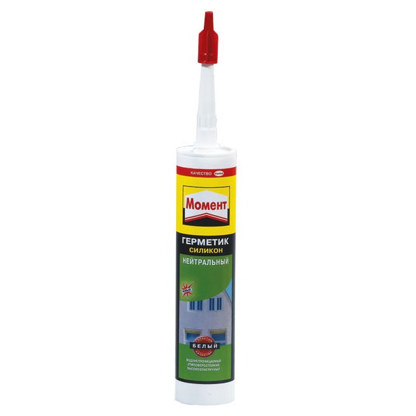

Смотря какие швы. Верхнюю и нижнюю часть катера “пожарник” я сажал на строительный герметик “момент”, держало и ножом разъединялось нормально.
Ну да, именно верхняя и нижняя часть.
Просто я думал, что в судомоделизме есть какой-нибудь фирменный удобный в работе герметик для этих целей.
Может и есть. Но у меня под рукой такого не было, я использовал этот. Его и наносить на коммингс было удобно, нанизал на его нос долгоносик с хоббикинга.
Да, только после нескольких разборок на модели скопится толстый слой силикона.
Либо надо его срезать. Можно повредить модель.
В идеале должна быть некая липучая хрень, которая хорошо липнет, не сохнет, желательно, цветная.
Естественно, шов каждый раз приходилось зачищать скальпелем, но как по другому я вообще не знаю. Могу предположить, что есть эксплуатационный люк, скажем, для замены батарей, и есть ремонтный разъем на этом самом герметике, который вскрывается только в случае ремонта или иной необходимости доступа к агрегатам. Герметик к тому же сохнет сутки, для оперативного открытия сложно применять.

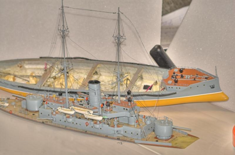

Я вот такой применяю. После засыхания похож на каучук. В случае разъединения поверхностей остатки герметика отдираются с усилием, но оставляют чистую поверхность.
Также можно скрывать косяки сборки.
