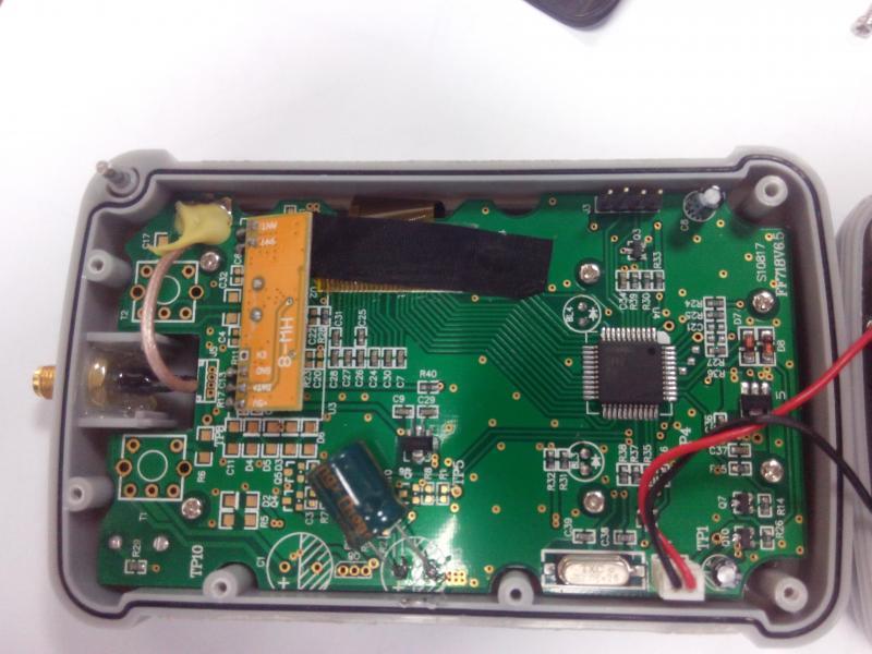

Может быть из-за того, что сигнал с платы датчика подается слабый и поэтому ему даже 40 см антенного провода + переходник хватает что бы потушить сигнал, но факт остается фактом, работает лучше всего с минимальными размера антенного провода.
Возможно и так. Но тогда логично было бы вообще исключит провод из схемы (датчик провод антенна) и посадить антенное гнездо прямо на плату.
Возможно и так, но переделыват уже мне не охота, может быть зимой, а так возможно кто и попробует.

Процесс переделки выше на фото изложен, отмечу лишь то, что для питания датчика эхолота использовалось 3 пальчиковых батарейки (4,5В). Ничего не сгорело, все работает.

Распылил сегодня свой датчик (жена называет его утенок) для дальнейшей переделки для кораблика, и увидел один косяк. Батареечный держатель плохо припаян, ножки шатаются. Особенно минусовая. Вот и стало понятно почему сигнал периодически пропадал!
ножки шатаются.
Выпаивать его нужно,так как он получится лишний при подачи отдельного питания.
Да, спасибо. так и сделаю. Все будет в лучшем виде, потом выложу.

Может кому пригодится: На плате датчика обнаружил место под светодиод Smd . Впаял попавшийся первый под руку диод. При включении питания делает один морг, будет индикация исправности батареи.
Так его нужно на корпус вывести.!!
У меня плата эхолота будет под крышкой(которая для быстрой замены АКБ). В прозрачном боксе. Снял крышку включил питание, моргнул диод-порядок. Закрыл крышку, и в бой . А кому как удобнее, можно и вывести)
