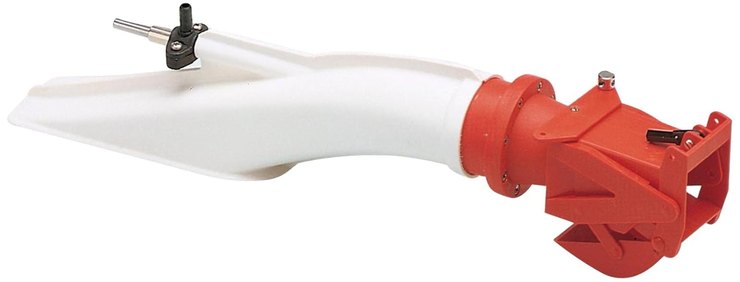

Корпус я решил все таки снова да ладом делать, под водометы которые начал делать сам будут 30го радиуса 3 шт, 2 рулевых с KaMeWa реверсом и один прямоток как на оригинале
Вобще готовые движки есть:
KMB
и
Graupner
Но цены… может есть где дешевле? на али фигня одна еще и маломощная

На корпусе тоже не забудте отредактировать 😃))) А вообще водомет сделать не так просто, лучше купить готовые… Хотя я не знаю Ваших возможностей.

Дошли таки руки до приводов:
В буквальном смысле за пилил их 😃
Буду либо склеивать, либо паять тугоплавким припоем.
Это водозабор с дейдвудами ( в них кстати что закладывать? читал солидол не очень и надо шурс?)
Материал трубка от пылесоса, трубка от чайника(для уровня), какой то стержень из принтера 😃 и мелочевка из флопиков и приводов.
За сопла еще не брался так как там все таки нужно хоть что то начертить а это так на глаз все сделано 😃
