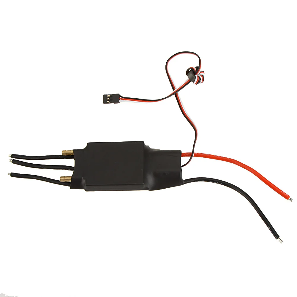

Подскажите, а можно ли к такому ESC прицепить 2 этих параллельно?..
Конечно лучше бы такие но это трёшник за 2 штуки…
Но этот ESC с охлаждением от вентилятора может не выдержиать по перегреву…
А такого типа в 2007м обуглился на одном из вертолётов с тем мотором, как газку поддал, держа его за “лыжи”…
Не срастается, как вешать 2 контроллера на один канал приёмника -
не банально-ж параллелить управление с питанием 5в для электроники…
Панкратов_Сергей
К одному регулятору БК можно вешать два однотипных БК, но с многими оговорками.
Два регулятора вешать на один канал приемника можно без проблем, через Y-кабель, в случае если они с встроенными бек-ами, от одного из регуляторов у провода на разъеме нужно выдернуть средний контакт с проводником.
Приемник будет получать 5 вольт питания только от одного бека регулятора.

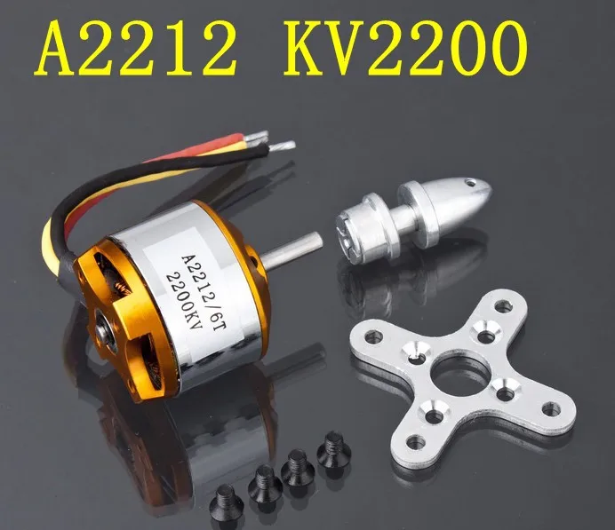

kafa
hobbyvatel:
??? Но в них 2200 КВ в КАЖДОМ , это почти 16000 оборотов !!! (2S) Или уже ставят 1S?
Может это не для лодок???

hobbyvatel
kafa:
А сколько принято на лодках, чтоб была прокачка через “водомёт” хотя-бы 150л/мин? 😃
Забыл добавить - габариты “водомёта” ~ 6х20см, 2 винта 55, а не “дырочка” размером в 3 см.

Подумайте о потреблении - приёмник 10ти-канальный, помимо 2х контроллеров моторов
с сервой на рули ещё навешены там будут минимум 5 серв с раздельным управлением на разные примочки.
На одну из них на 25кг придётся разориться
Контроллер у меня в руках один (как тот) сгорел за 0… секунд в 7м году, такого больше не хочу.
Теперь представьте ситуацию.
Только один контроллер помимо управления мотором (основной нагрев), питает всю эту армаду,
и остывает не мгновенно. И настаёт момент, когда газку на перегретый и привет.
А если коротнёт внутри, и все 12 вольт обрушатся в приёмник не считая серв…
Для этого и высказал предположение о разделении (с диодами) нагрузок.
Но лучший вариант - отдельное питание приёмника, контроллерам полегче.

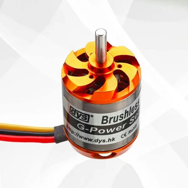

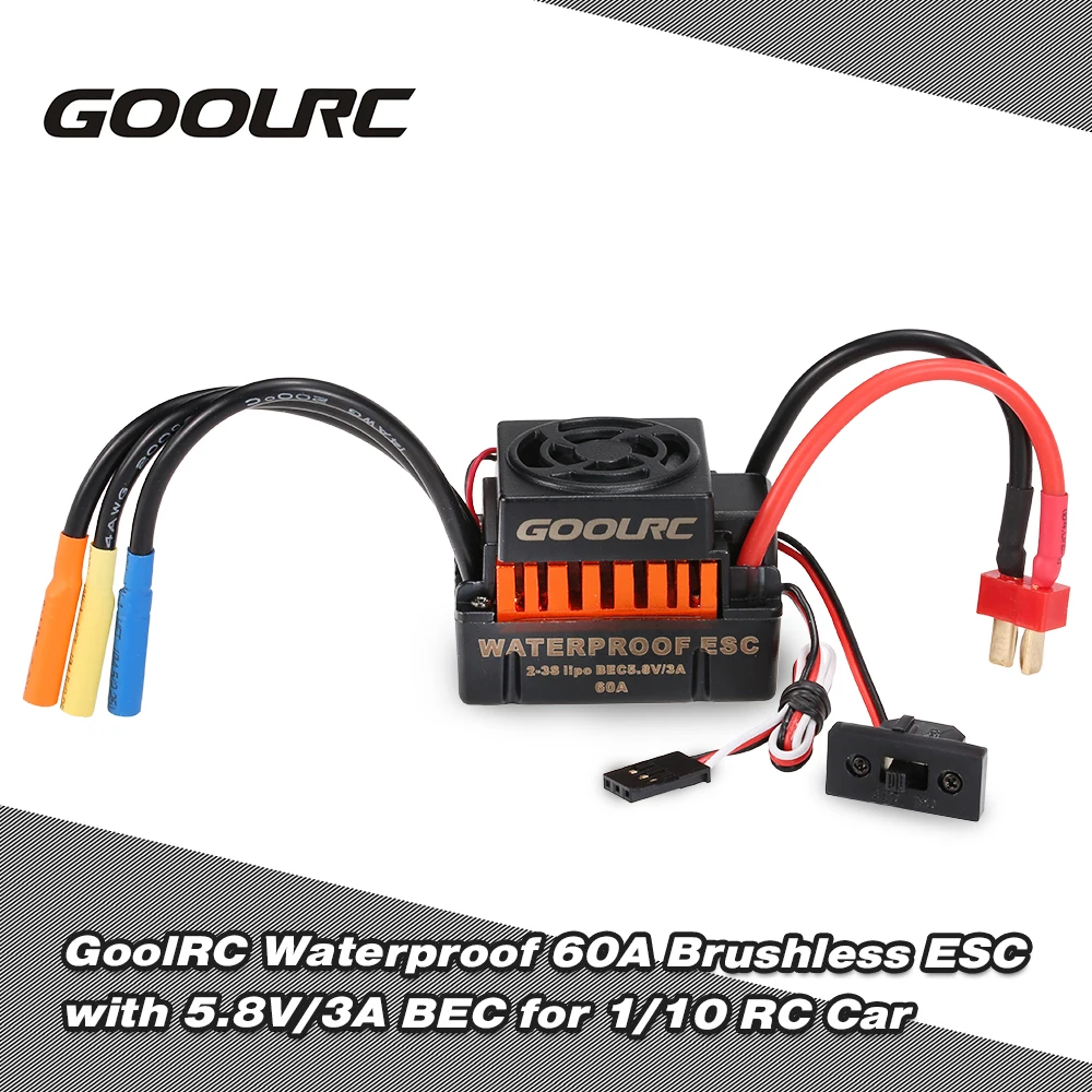

Немного потрудился и на Али нашёл (дешёвый самый) на 80 ампер
С моторами проблема правда, китайцы пишут тяга 2кг у этого D3548 1100KV ,
а в отзыве (6 Mar 2018 06:42) у покупателя совсем другое мнение -
но при этом винт средней тяжести еле-еле раскручивает а рукой остановить мотор вообще никаких усилий не требуется…
Свой щёточный я попытался тормознуть (на видео), сжал патрончик пальцами с силой
в пару килограмм, пальцы подпалил немного, ток ампер с копейками, а обороты почти те же…

Конечно есть СОВСЕМ хороший вариант по всем параметрам, но только не ЦЕНЕ 😃
Правда эти автоварианты очень греются, китайцы напрямую не орут,
но везде предупреждают для теплоотвода закреплять торец на аллюминий.
