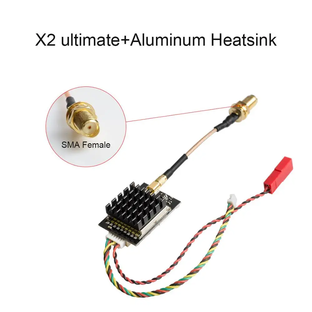

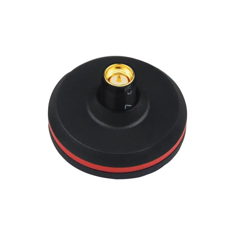

hobbyvatel
Вопросец тут поднялся, может кто подскажет,
а приёмничек “наземный” к этой бяке как бы где найти…
А-50
hobbyvatel:
Поискать в разделах FPV-оборудование, в местной форумной барахолке, на вскидку в Москве.
Только для кораблика диапазон не очень удачный.
Лучше уйти вниз: 900МГц - 1,2ГГц.
