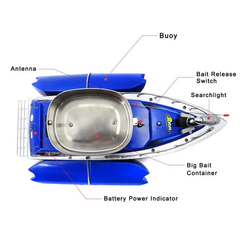

appolinari:
Это как?:)Фетиш какой то, купаться с RC-лодкой?😃
Попалось тут при поиске вчера…
Чего ещё надо человеку, для которого главная цель - рыбалка 😉
Кому-то, погонять, кому-то порыбачить, а сам ещё в Апреле задумал
поручни в бортах. При моих(2х55) винтах. Прям как поплавки на фото.
На одном “курок” с плавным регулятором, на другом включатель.
В этом случае рули с приёмником будут не нужны.
Поэтому и корпус 4мм с переборками внутри.
Кому-то “весело”, а у меня реальная задумка.
