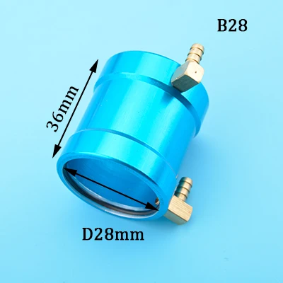

Может кто использовал водяное охлаждение - много-ль водной мути оседает…
Наверно стоит сменный бензофильтр устанавливать на входе 😃
фильтр сожрет весь напор.
при диаметре шлангов от 4мм - проблем нет. За 3 сезона ничего не чистил, незачем. “Пробег” - два десятка часов в сезон… сколько воды прошло - не считал. Водоемы специально не выбираю…
Если волнуетесь - после заплыва в пруду, ставите модель в ванну с пенной водой (или фери немного) и помпу “на промыв”.
но думаю это лишнее.

Склоняюсь к мысли, что мне помпа не нужна на охлаждение…

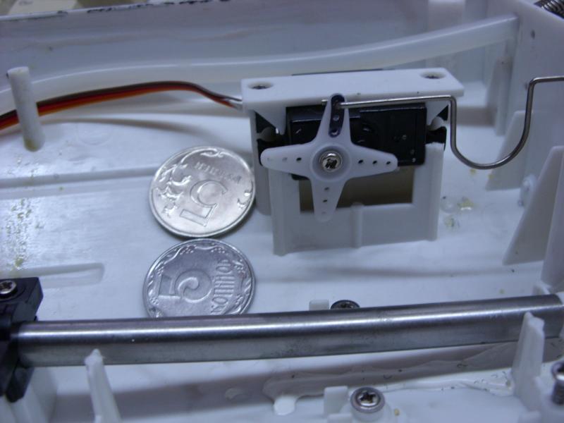

И кстати о пружинящих рулях (только в моделях, только для сервы) ― не первый раз мне попадается 😃 ―
Но здесь гораздо жёще, поскольку класс другой, не как на той игрушке из цитаты выше.
И кстати о пружинящих рулях (только в моделях, только для сервы) ― не первый раз мне попадается ―
Изгибы тяг на представленных фотографиях не являются пружинными элементами . И если несколько человек указывают вам на несуразность ваших предложений , это не означает что они набросились на новичка .
Товарищь вообще предлагал гибкий элемент для того чтоб ход на большей скорости был меньше чем на малой. Это потом он потихоньку начал менять смысл.
Конечно же- на фото совсем не то о чем он писал и предлагал.
И абсолютно не факт что это оправдано даже как своего рода защита от критических нагрузок.
А чем ещё ?!
Вглядитесь повнимательней. И сравните с чертежом, который я выкладывал.
Достаточно попробовать руками растянуть такую как на фото и прямую абсолютно - понимание придёт само.
А если как на фото взять не из пружинной, а из мягкой стали - понимание придёт ещё быстрей.
Никаких дополнительных “пружин” на чертеже и в пояснениях моих вы не найдёте.

Все эти “зю” , “у” и г-образные изгибы тяг предназначены для удобства точной подгонки длины тяг . А также для компенсации неудобств связанных с нахождением качалки сервы и качалки руля в разных плоскостях .
И не надо сюда приплетать теорию заговора .
Никак нельзя на одну полку ставить свойства воздуха, воды, и тем паче твёрдых тел (асфальта).
Про утрирование вы первый начали .
Почему-то так считал (и считаю), что для грубой настройки зубчики на валу сервы, а для точной - подстройки в передатчике.
Ладно, говорить щас бесполезно - испытания (с разной жёсткостью) покажут.
Намного проще подогнуть проволоку тяги чем снимать качалку и переставлять на один зуб , а можно и не попасть .
На заводских моделях самолётов с вертолётами нигде вы не найдёте “гнутых” тяг - только прямые.
Или супер жёсткие, если в разных плоскостях.
И Панкратову Сергею об этом хорошо известно.
Или супержёсткие, если в разных плоскостях.

Насчёт “утрирую” - так это же яснее ясного - чем будет тоньше изогнутая тяга, и длиннее “колени” перегибов,
тем меньше будет поворачиваться руль при полном повороте сервы и прямом потоке от винта на “полный газ”.
Но если выключить мотор, или достать из водоёма, руль повернётся, если нет других сопротивлений.
Увеличивая толщину(диаметр) и уменьшая “высоту коленей” у пружинной тяги мы повысим её жёсткость.
Примерно поприкидывал - на старте тестов моя тяга должна увеличиться в длину на полсм с грузом 2 кило.
Дальше будет видно. Может быть придётся мягче сделать.

Мои 5 копеек. Всегда гнул тяги только с целью подгонки длинны, да и у всех моделистов, насколько мне известно, та же нужда. Иногда, если был в наличии винт с правой и левой резьбой, использовал его с той же целью.
Для крупно тиражных штамповок всё делается сразу нужного размера.

…на руле крепление тяги с точной юстировкой “прямости” руля винтом на шарнире.

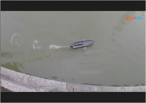

Почерпнул полезного,
посмотрев красивое рекламное кино -
- Сравнил пропеллер со своими, и вывод налицо - с моими и 6000 нормально даже с весом в 5 кило;
- Подпружинивать рули вопрос решённый, но 45° скорее перебор. %-м в передатчике буду подбирать.
