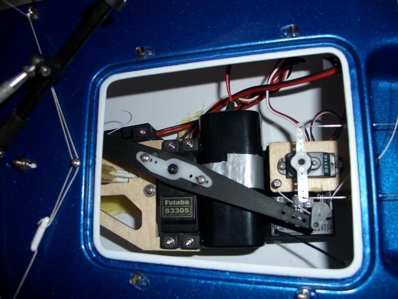

Bolshoy:
Вот чего стоит у меня
Жду второй набор, на него поставлю тоже самое.
А на руле что за зверь?
И как это всё на ходу чествуется что машина мощная или в самый раз, по ощущениям как?
С рулежной понял, сразу не рассмотрел. 😃
Bolshoy
Отличная микро машинка S3110
Очень быстрая и достаточно сильная.
Здесь есть очевидцы как я разгонял лодку рулем 😃

Bolshoy
FedotoFF:
Интересна лебедочная, не чувствуется что работает с запасом. Или в самый раз?
Народ а что больше некто ММ не гонял?
Парусная 3305 имеет 7 кг усилия при 4.8 вольтах.
Для мэджика это выше крыши.
Имеет металлический редуктор. Выполняет команды быстро.
Запас есть, на крайних углах изгибает рамку и оттягивает грот в струну 😁
Смысла ставить что-то мощнее не вижу.
