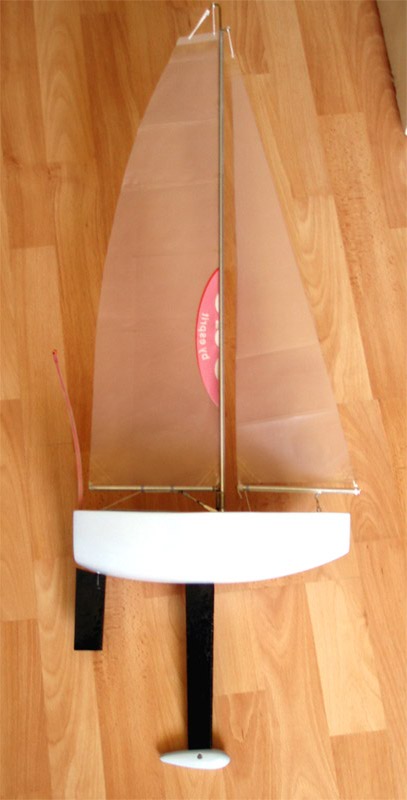

До наступления весны тешу себя надеждой сделать такого малыша
Будут силы - постройку класть в фото здесь буду.
Очень мне их логотип
и размерчик в 305мм понравился.
В свете этого класса MM - совсем и не микро даже!
и машинки здесь стандартные. Полная унификация с бойцовками моими. 😁

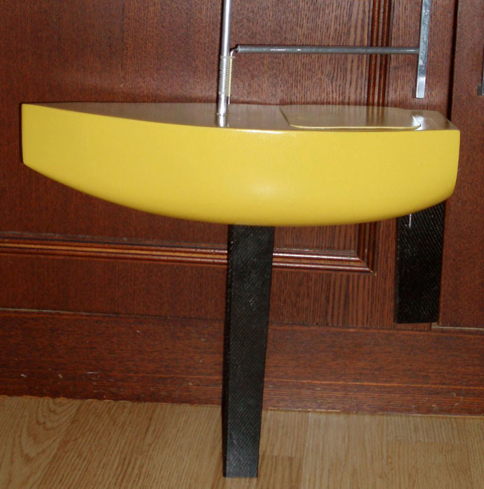

А все просто - в удобстве… Далее перечисляйте сами. До сегодняшнего момента бытовало мнение, что маленькие лодки ходить не могут. Не могут и все! И все мы были свидетелями этого. Маленькие лодки не ходили. Даже “Всемогущий” Оракл и БМВ не могли разрушить данный стереотип. И тут на арену ворвался ММ. На предпоследней регате все были очень удивлены его шустростью и ходкостью. Можно с уверенностью сказать, что по качеству хода лодка не уступает лодкам до 800 мм. Правда на полном курсе проигрывает, но только из за маленькой площади парусов, а вот в лавировку, до бакштага, ходит значительно лучше.
И так, стереотип разрушен. Маленькие лодки типа ММ ходят так же хорошо как и “большие”.

Не споря про класс и мастерство и не отвлекаясь от темы, сообщу, полазил по сайтам посвященным данному классу “Footy”, пришел к выводу, что это просто такой прикол. Нигде я не видел столь разношерстных лодок. И ходкость их у меня лично вызывает большие сомнения, но простота изготовления – очевидна.

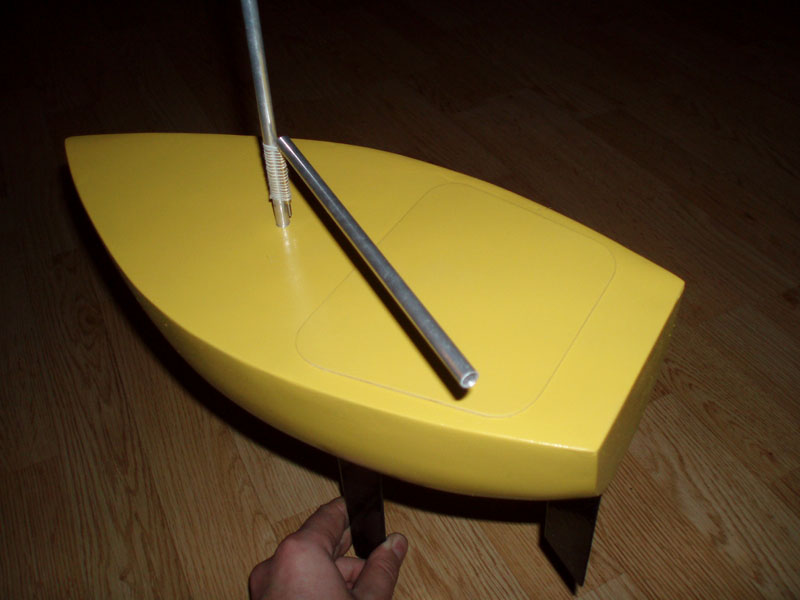

Вот собственно и первый вопрос встал. Весь вечер ходил думал, как сделать руль. А точней как… как герметично сделать вход оси его вращения в корпус?
В предыдущей лодке не задумываясь сделал так:
А как правильно? Неужели это такой маловажный элемент, что нигде нет фоток/описания?

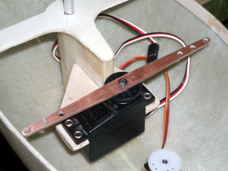

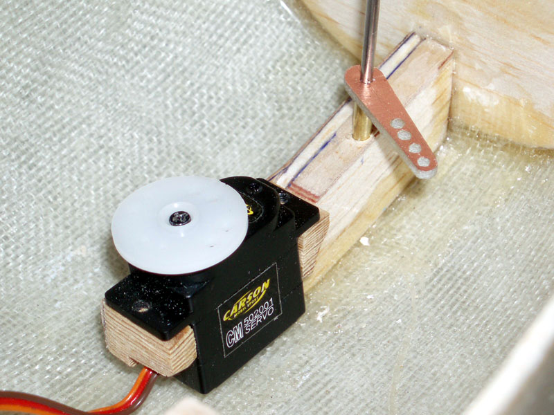

Насчёт аппаратуры… Посмотрел фотки Вашей ММ (класс 😃)… Честно говоря, не понял как она там расположена - сфотографировано слишком детально (не видно, где приёмник, где акку). Я предпологаю поставить стандартную и микро сервы, и вообщем то уже знаю как всё это будет распологаться, но хотелось бы узнать и Вашу версию.

Руль, собственно действительно просто, стержень и трубка чуть большего, чем стержень внутреннего диаметра. Я использую в основном сочетание 3 мм пруток 4 мм трубка (внутренний диаметр 3 мм.). Можно 2 на 3 и т.п. Единственное условие трубка должна быть относительно длинной. Она выполняет две функции, первая, это определяет высоту “качалки”, а вторая не позволяет воде попасть внутрь. Для этой лодки высоты трубки в 20 мм будет достаточно. Что касается описания этого узла и фото Вы не правы, даже на этом форуме их достаточно. Обращайтесь к самодельным проектам. Например, Улли его наглядно описал при постройке лодки F5E тут rcopen.com/forum/f69/topic47804/39 и тут rcopen.com/forum/f69/topic47804/40 Обычно внеше трубка не выходит за корпус, точнее делается заподлицо. Вообще поройте форум.
Теперь об аппаратуре в прикрепленном файле ближе к концу вы найдете фото, и все станет ясно. На третью машинку внимания не обращайте. Я пробовал, мне понравилось, просто и надежно.

По поводу аппаратуры - здорово, именно так и сделаю.
Трубку ещё не вклеивал, зазор между карпусом и рулем будет меньше.

Про трубку для руля (гельмпортовая труба)
на данном масштабе лодки, я думаю особого значения не имее на сколько она торчит из корпуса.
Но стараются ее далать заподлицо с корпусом. И еще один момент, если торец трубки будет скошен, то необходимо подпружинить вал руля (баллер) между качалкой (румпелем) и трубкой (гельмпортом), чтобы достичь максимальных ходов пера руля, но при этом небыло люфта. Если идея с пружинкой не нравится, то трубка должна быть с прямым концом.

Да, с т.н гельмпортовой трубкой разобрался вообщем то. Теперь вопрос с мачтой встал.
