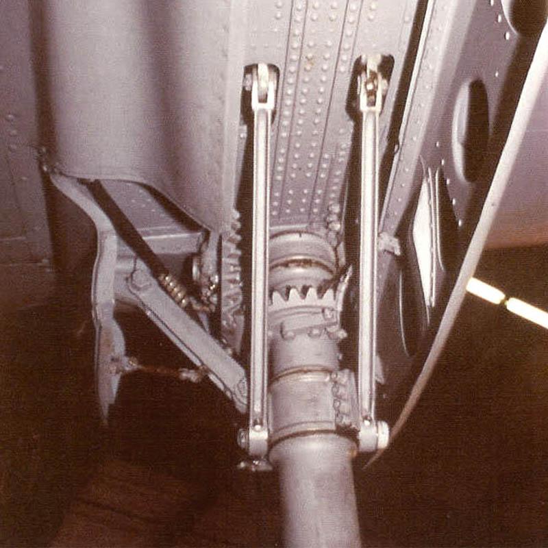

Интересно решен способ поворота стойки на прототипе. Думаю вполне можно повторить на модели:
Wherewolf
в масштабе 1/8?
ненадёжно будет, ИМХО…
У меня Киошевский Ворхок со стойками Хоббико…
на стойках тяга стоит на шаровых шарнирах… она и поворачивает стойку…
