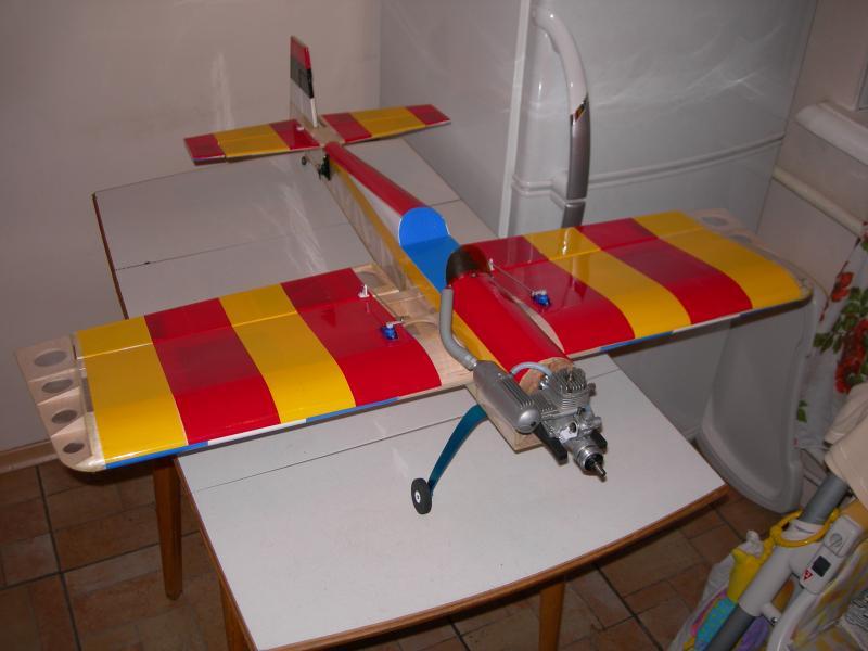

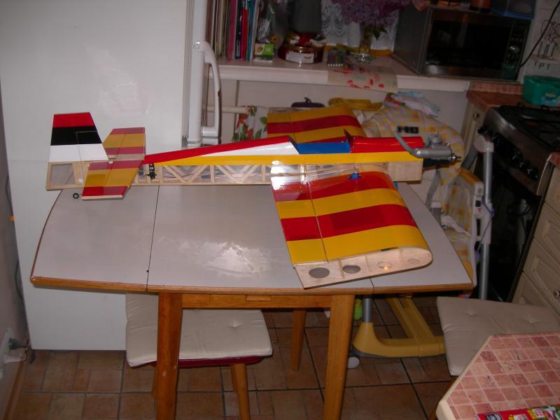

san_AA
При таком расположении мотора как на чертеже, такой глушак никогда не попадёт в нишу. Так, что -ОШИБОЧКА.
NetRad
Глушитель и так 46-го оза не входит. Он находитса в аккурат сбоку. и не мешает.
Эта машинка была собрана и облетана - прекрасно себя показала. Хоть и маленькая.
Превратилась в “моркву”.
По моей халатности:
  1. Водитель верить только себе и своим глазам. 😁 (Долой всех советчиков)
  2. Слишком острый лобик для нашего ветренного клиамта. (на четвертом развороте поддуло ветрком, не верное движение, маленькая высота и … МОРКОВКА).

Самолетик интереный, но не пилотага, больше “фан”. Большие площадя. Не прижился изи-за климата.
Опять же под оз-46 весьма шустрая для новичка.
Vlad73
В чертежах она под 0,15 двигатель, а вы строили под 0,46? А как увеличивали?
Дело в том, что я её тоже буквально недели три назад закончил делать под завалявшийся двигатель ос-25, но пока не решаюсь вывести в поле. Летал до этого на низкопланном тренере, сейчас осваиваю зум(пилотажевский хот пеппер).
Я посчитал, что в тех размерах, что на чертеже, делать под более мощный и соответственно тяжелый двигатель делать её не надо, и увеличил с таким прицелом, чтоб при увеличении веса получить примерно такую же нагрузку .
Добиться этого не удалось, перевес составил почти 300 гр.
Масса модели без топлива сейчас 1100 гр, должно было быть порядка 900 гр.А центровочку какую делали, не подскажете?

[quote=Vlad73;1895292]В чертежах она под 0,15 двигатель, а вы строили под 0,46? А как увеличивали?
Увеличивал с помошью линейки, крандашика и калькулятора. Все делалось на кухонном столе под имеющийся двигатель. И напиленые дрова. Лонжероны, сосновые, нервьюры бальзовые. Фюз клеился из 1,5 фанеры с применением липовых линееек. Применял целюлозный клей (смодельный). Центровка 30% - получилась передняя. Не для фана конечно, но летал припольно хоть и редко (погоды стояли на редкость неважнетские)
