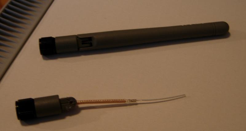

Семен,раз уж Вы решили поделиться опытом, скажите чем можно заменить провод атенны приемника спектрума?
и какой должен быть длины и как крепить,пайка подойдет?
пайка подойдёт. нащёт длинны я сам толком не понял тк по идее в 2.4 длина неэкранированной части провода должна быть один дюйм. почему в спетре длинный не экранированый непонятно. в номадио и футабе как раз и в приёмниках и в передатчиках стоят антены с длинной коаксиальной частью и 2.54 неэкранированной. выглядят так
в оборудовании вайфай тоже длинный коакс и торчащий конец
я не понимаю как работает антена в спектре.
причём в вариантах коакс +2.54 изменение длины неэкранированного кончика влияет на сигнал. и удлиннение и укорочивание ослабляют сигнал. иногда даже выгорает радиочасть видимо изза разбалансировки радио контура. как реализовано в спектре я не понимаю. там выходит сразу неэкранированный проводок причём непонятной длинны.

А в спектруме у передатчика тоже нет неэкранированной части?
Хотелось бы узнать ваще мнение по поводу оставлять/не оставлять неэкранированный конец на приемнике спектрума?
Или может стоит оставить неэкранированные части и на передатчике и на приемнике?

в спектрумовских приёмниках антена выглядит как не Экранированный прям от места где он впаян до самого конца проводок.
в модуле какой не помню.
