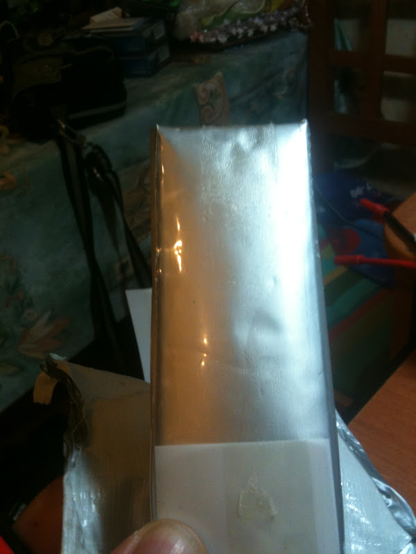

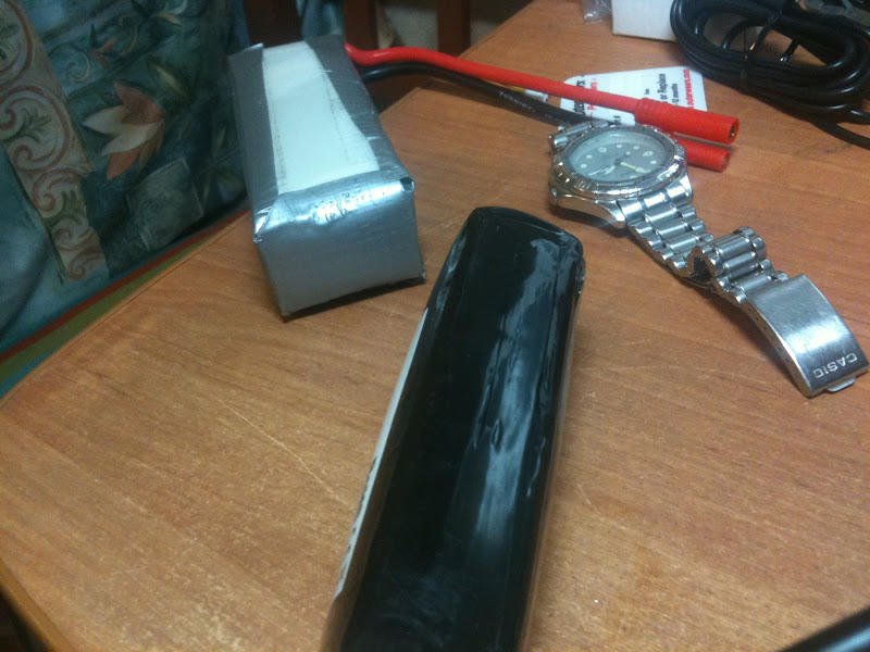

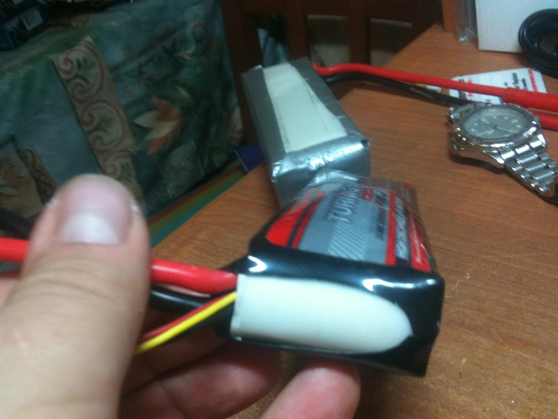

вощем этта…на ровном месте - нежданно негаданно две мои раздуло. фотки уже завтра. чо сними такими красивыми делать?
Mice
вот, собссна, обещанные фотычи
zab
Я уже отписывался в соседней ветке, что мои акки (ПЯТЬ ШТУК!!!) точно так-же вздулись. Причем как абсолютно не юзанные так и использованные. Все ВЗДУЛИСЬ!!! проткнул иголкой, стравил газ, заклеил скотчем. Но электролит все же просачивается через дырочку. Думаю залить силиконовым герметиком всю батарею. Вывод - Турниги лифепо4 совсем не обкатанная технология. НЕ ПОКУПАТЬ.!
Mice
а я чота боюсь что нарушится герметичность…а уж самому протыкать как-то стремно 😃
zab
Я тоже колебался - но лучше маленькая дырочка, чем хлопушка. Вот если ее развернет во время взрыва - будет совсем не весело.
dkorovin
Блиииин! та же фигня - начали надуваться, хотя и использовал их по минимуму. 😦
Правда меньше надулись, но все равно…
Mice
гумно кароче. покупать нельзя
