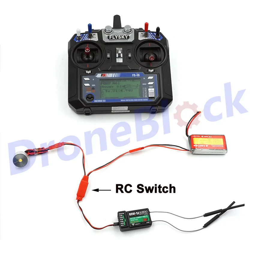

Всем привет! Подскажите емть возможность 3-й канал переделать под свет, что бы вкл. выкл. было, сейчас на 3 канале постоянно питание идёт.
Нужна вот така штука - “rc switch”, по сигналу с вашего третьего канала будет делать вкл/выкл разных штук, в том числе света)
Например: h5.aliexpress.ru/item/32858901232.html
и еще куча разных вариантов на али.
Спасибо!!!
