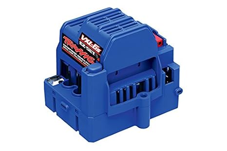

Прошу сильно не ругать… Понимаю что наверное в теме уже писали, но я что-то не нахожу.
оборвало в регуле провод под корень. надо припаять новый.
Есть ли вариант вытащить залитые в кирпич потроха, не ломая заводской пластиковый корпус регулятора?
Это, конечно, совет по фотографии…но что мешает, если нужно - сломать, а после - залить эпоксидкой в кирпич? Формочку можно склеить из подручных материалов, или даже сделать «несъёмную» опалубку? Я свой залил в кирпич, выкинув верхнюю крышку - не смог сам себя убедить, что залью под ней норм. Снял, залил без неё 😉
В принципе это самый простой вариант. Но рег должен пойти на продажу вместе с авто. А при виде самозаливного кирпича энтузазим у людей будет стремиться к нулю.
а регуль какой?
Velineon VXL-6S
это, по моему аналог мамбы!? не?! если так надо обратится к этому человеку rcopen.com/forum/f71/topic180589/7332
да вроде он не имеет отношение к Castle.
вопрос такого рода:
Если я налью в кастрюльку 5мм воды и немного прварю донышко регуля… так что-б вода не заливала на плату…
или просто дно регуля хорошенько феном прогреть что-б фирменный кирпичик отскочил… Правда боюсь что от фена корпус поплывет.
Хотя нет… пойду прям сейчас грабить подругу на фен.
лучше конечно феном!
