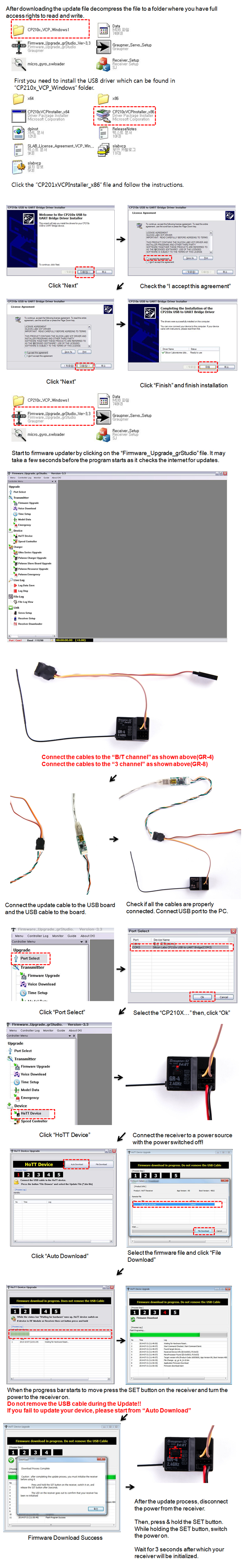

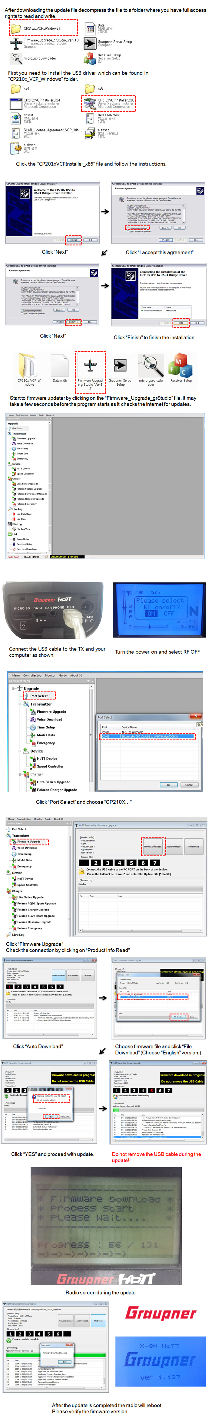

После включения передатчика отвечаете “нет” на вопрос о включении блока передачи. Нажимаете одновременно up + down. Вы перешли в hidden mode. Выбираете firmware … на карте берете файл с пометкой en и давите enter. Только проверьте заряд аккумулятора перед прошивкой!
Если нужны будут ссылки на прошивки - пишите.
Удачи!

никак не получается сбиндить приемник с передатчиком, может ли быть проблема в том что прошивка передатчика последняя, а вот приемыша старая? на видио у всех все просто, я и на пару см подносил, и отдалял, хз чего нужно с бубном танцевать над ним)
пока не обновил прошивку приемника, биндиться не хотел
