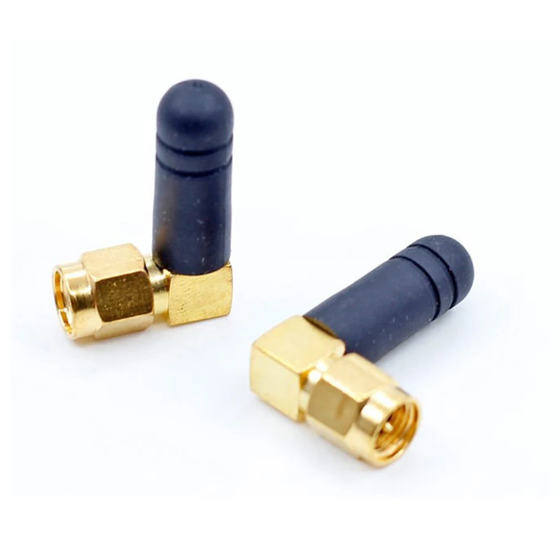

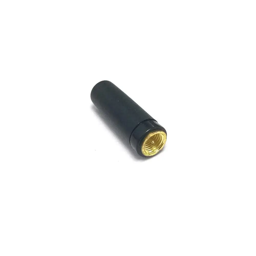

Хочу поставить короткую антенну с али. Вот такую:
или такую
Думаю, в “короткой” антенне с Али, внутрях, тот же самый аппендикс, длиной ~29…30мм, оголенного провода,
что и у штатной антенны аппы,
который и является частью 1/4-волнового излучателя диапазона 2.4ГГц.
Только у штатной антенны этот кусок оголен на конце коаксиального кабеля, и прилегающий кусок оплетки которого, от среза и ниже, длиной также ~30мм, служит второй частью антенны - противовесом.
У коротыша с Али противовесом работает металлическая часть разъема, что наверное хуже, но на дистанции управления авто/судо моделью несущественно.
Плюс, мощность излучения аппы 2.4ГГц очень мала - около 60…100мВт (3.3В 20…30мА), и даже если они все будут рассеиваться на выходном транзисторе м/с, в случае кривой антенны, или даже ее полного отсутствия, врядли чтот перегреют)
