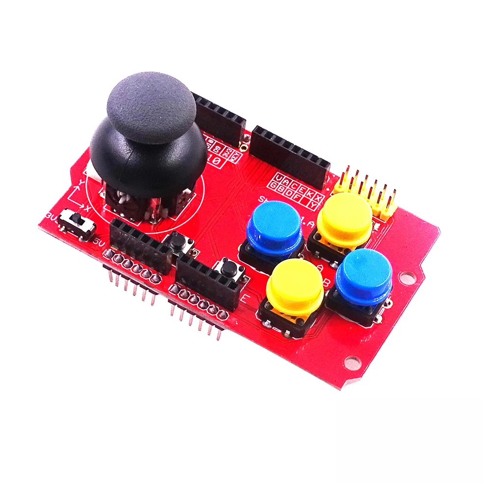

Я заказал на Али такую плату расширения для UNO
пока она ко мне ехала, зять подогнал дохлый геймпад.
Но эта плата не самое удобное решение, на ней есть разъем для подключения NRF24L01,
если к нему подключить модуль, не получится сделать более или менее интересный корпус, модуль получается выше стика.
