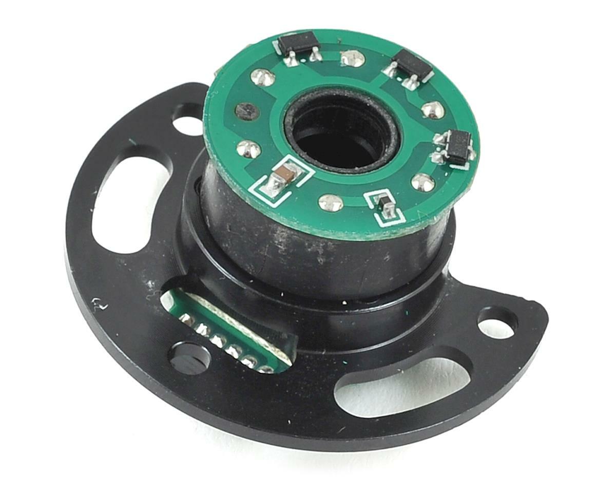

Нужна помощь по сенсору мотора, надо разобраться какой наминал резистора, который был впаян в сенсор мотора, стесало отколовшимся кусочком магнита.
Есть у кого такой мотор?
Не похоже на резистор, скорее это диод. Толстый очень для SMD резистора.
Плохо разбираюсь, но нужно узнать что это
Как я понял в цепи три транзистора, конденсатор и резистор
Это не транзисторы,
это датчики холла - сенсоры положения магнитов ротора.
Сбитый элемент похож на резистор. Где-т у меня валяется похожая платка от сенсорного моторчика, найду если гляну, что там стоит.
upd. Да, это резистор, 10кОм
Спасибо за помощь
